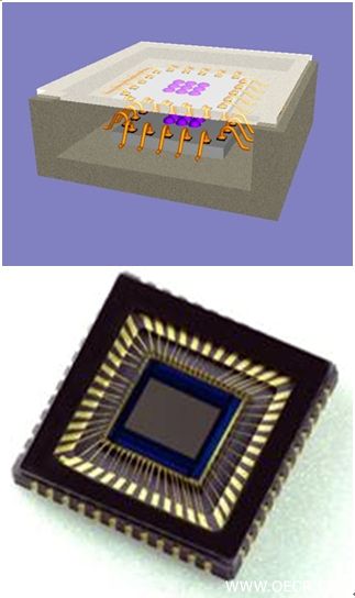

陶瓷图像传感器封装
第一代固态图像传感器采用陶瓷封装(见图1)。这种封装与传统半导体用的封装是一样的,除了用玻璃或石英代替传统的金属或陶瓷盖。封装的四壁和基座约1mm厚,盖子约500μm厚。陶瓷封装体积非常大,这是因为管芯底槽必须足够大才能适应装配和裸片尺寸容差。另外,裸片周围还有一圈焊盘,从而增加了封装的X/Y尺寸。再利用精细的金属线将这些焊盘与裸片上的绑定焊盘连接起来。封装的电气连接是通过下侧的边或周边引线或通过反面的焊盘或焊球阵列实现的。包含这些互连在内的封装总高度约为5mm。
图1:用于固态图像传感器的陶瓷封装。
从技术角度看,这类封装是比较理想的,而且事实上仍有许多高性能图像传感器(如2000万像素以上)在使用这种封装。单片陶瓷基底与玻璃盖通过金属联接工艺装配在一起可以确保封装的完好密封性能。这样,像干燥的氮气等特殊气体就可以被密封在封装里面,并保持数十年不变。这种传感器能很好地防止机械损伤,落在玻璃盖上的任何灰尘颗粒必要时都可以很容易擦试或清洗干净。另外,由于玻璃盖与微型透镜还隔一定的距离,因此能在图像上造成明显缺陷的灰尘颗粒需要足够大才行。即使发生这种情况,这种缺陷也只是表现为较低亮度的一个区域,而且边缘分散,人眼不太容易察觉。

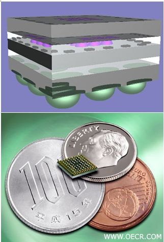

虽然晶圆级封装看起来似乎很简单,但大批量生产所需的材料、工具和专业知识直到最近才真正成功实现。用于图像传感器的第一代晶圆级封装涉及将一块玻璃晶圆绑定到图像传感器的正面,将第二块玻璃晶圆绑定到反面(见图2)。正面联接用的粘合剂是专门挑选的,具有光学透明特性。封装横截面的均匀性确保所有的受力是均衡的。裸片的电接口是焊球阵列,也称为球栅阵列(BGA),位于封装的反面。在BGA和半导体裸片之间的连接建立方面采用了多种私有机制。包含焊球在内的封装总厚度约为900μm。
图2:图像传感器由晶圆级成形的封装保护。
如图2所示的封装只适合低分辨率的图像传感器,如CIF器件,这种器件在每个像素上面不使用微型透镜。这是因为光学粘合剂的折射率要比空气高,因此会阻碍微型透镜的正常工作。这个问题可以通过将正面玻璃移离裸片几十个微米、使微型透镜上方留出一个较小的空气间隙来解决。这时正面玻璃只能通过环绕光线敏感区域的粘合剂相框附着于裸片。裸片与正面玻璃之间机械耦合的减弱能使裸片反面玻璃减小约一半的厚度,从而使总的封装高度降低到约700μm。

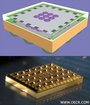

用于固态图像传感器的第三代晶圆级封装的关键区别是裸片反面的玻璃板被特殊配方的聚合体所替代。对封装结构和工艺流程做少许修改就可以使这种聚合体联接到正面玻璃上,从而使器件的整个外围获得良好的密封效果(见图3)。
图3:用于固态图像传感器的第三代晶圆极封装。
图中用绿色表示的间隔墙提供了微型透镜和玻璃罩之间的空隙。很薄的聚合体层提供了裸片反面的完整密封,并为玻璃罩提供了封装侧墙。裸片上的绑定焊盘穿过结构连接到封装下侧面的球栅阵列。这种技术能使封装很容易通过汽车环境测试。取消封装中的第二块玻璃晶圆也就去掉了相对昂贵的组件,因此第三代晶圆级封装比第一和第二代方案都要便宜一点。聚合体层也要比被它替换掉的玻璃层薄一个数量级,因此第三代封装非常适合最新最薄的便携式电子设备使用。同时,半导体技术的进步导致了封装厚度的稳步降低,而且硅片裸片厚度的减少不会牺牲传感器的性能。第一代图像传感器要求的硅片厚度约500μm,这一条件在当前设计中已经降低到了接近100μm。第三代图像传感器封装的总厚度现在已经低于500μm。
