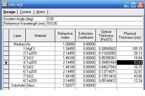

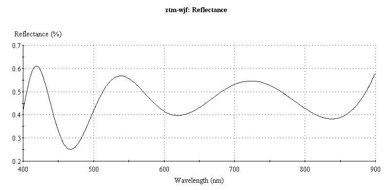

仅供参考!
材料如果允许换成MgF2效果可能会好些
发表于 2007-12-27 09:24:27 | 显示全部楼层
是很好啊,要是在小优化一下就好了
 楼主| 发表于 2007-12-28 09:34:20 | 显示全部楼层
请问这个膜系在PMMA上能镀吗?\\\\\\\\\\\\\\\\\\\\\\\\\\\\\\\\\\\\\\
