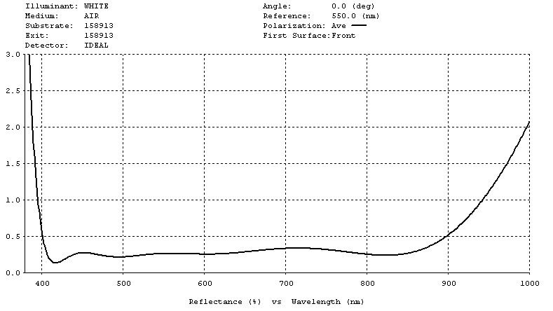

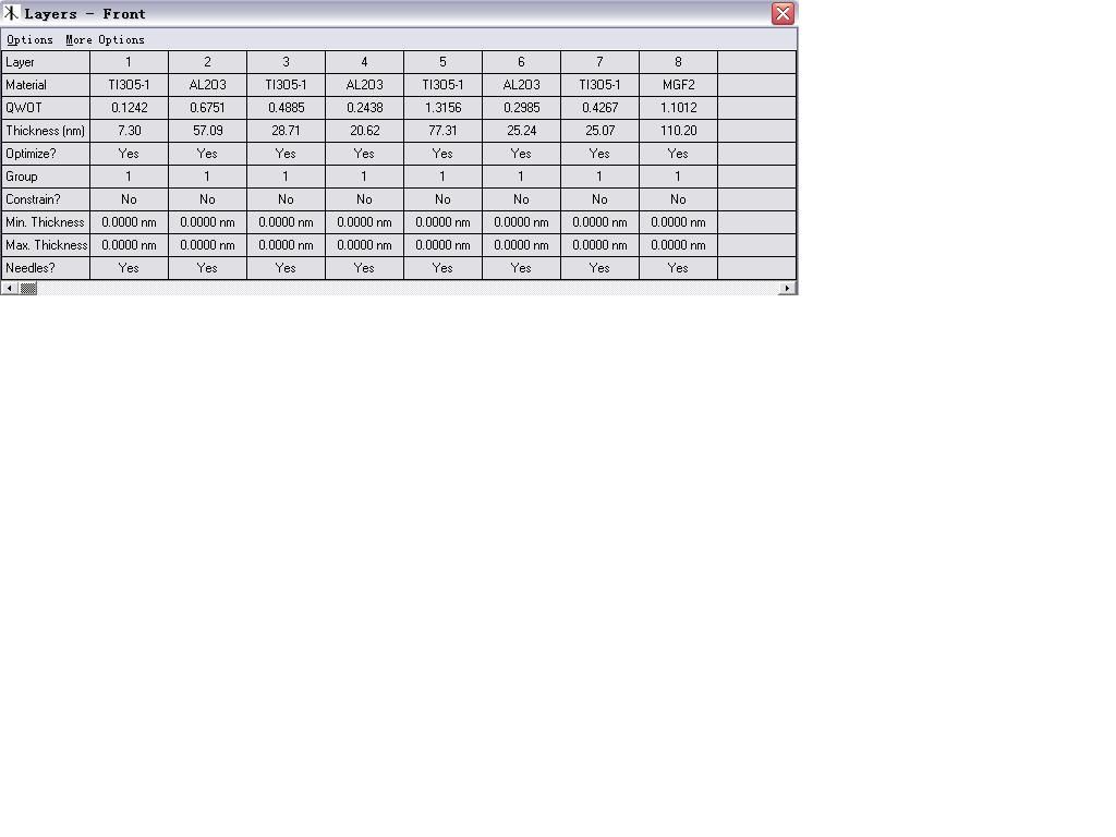

发表于 2007-12-18 08:56:48 | 显示全部楼层
TI3O5-1           7.30      nm
AL2O3          57.09     nm
TI3O5-1          28.71     nm
AL2O3          20.62     nm
TI3O5-1          77.31     nm
AL2O3          25.24     nm
TI3O5-1          25.07     nm
MGF2         110.20    nm
反射膜色做的好的话无色.折射率匹配好点容易实现.
