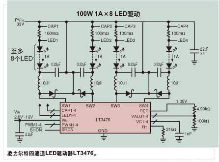

凌力尔特的LT3476四通道LED驱动器便是RGB LED驱动器的一个实例。LT3476的每个通道能驱动多达8个串联的1A LED(红光、绿光、蓝光或白光),因而使得LT3476能够驱动多达32个1A LED,并提供高达96%的效率。4个通道均可通过其独立的True Color PWM信号来独立运作,从而实现了其独立调光,调光比可高达1,000:1。固定频率、电流模式架构可在一个很宽的电源和输出电压范围内实现稳定的运作。一个频率调节引脚允许用户在200kHz~2MHz的范围内设置开关频率,以优化效率,并最大限度地缩减外部元件尺寸。其耐热增强型5×7mm QFN封装提供了一个非常紧凑的解决方案占板面积,很适合于大型LCD TV中常见的100W LED应用。

凌力尔特四通道LED驱动器LT3476。
