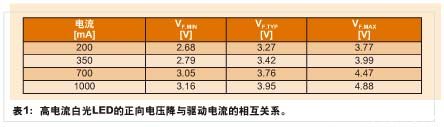

为了确保最佳的性能和长久的工作寿命,LED需要一个有效的驱动电路。这些特殊的驱动电路必须能够从一根相当苛刻的汽车电源总线获取工作电源,而且还应兼具成本和空间“效益性”。为了维持其长久的工作寿命,一定不得超过LED的电流和温度限值。表1罗列了针对一个高电流白光LED的典型正向电压与驱动电流的相互关系。
在单个LED至三个 (串联) LED的应用中,将需要一个降压型LED驱动器(比如:凌力尔特的LT3475),用于把汽车总线电压(标称值为12V)降至一个更加合适的LED电压,根据应用的LED彩色和亮度要求的不同,该LED电压的变化范围可在2.68V至4.88V(每个LED)之间。与此相反,在诸如刹车灯等需要多个由多达8个串联LED组成的LED串的应用中,所需的输出电压为21V至39V,所以必需采用一个升压型LED驱动器(例如:凌力尔特的LT3496)。凌力尔特公司提供的所有LED驱动器均采用了电流模式架构,旨在输送恒定的电流。

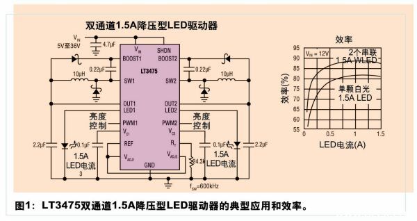

LT3475是一款双通道、36V、2MHz降压型DC/DC转换器,专为用作恒定电流双LED驱动器而设计(见图1)。每个通道具有一个内部检测电阻器和调光控制功能,从而使其非常适合于驱动那些需要高达1.5A电流的LED。一个通道的开关操作与另一个通道异相180°,因而使得两个通道的输出纹波均有所减小。每个通道均独立地在一个50mA至1.5A的宽电流范围内保持了很高的输出电流准确度,而独特的True Color PWMTM 电路提供了一个3000:1的调光范围,且未发生任何的色偏移(这种现象在LED电流调光中很常见)。
凭借其4V至36V(瞬态电压高达40V)的宽输入电压范围,LT3475成为了汽车电源系统的理想选择。其开关频率可被设定在200kHz至2MHz之间,因而允许使用纤巧型电感器和陶瓷电容器,并使开关噪声远离AM无线电波段。再加上采用了一种耐热增强型TSSOP-20封装,该器件提供了一款适合于驱动高电流LED的紧凑型解决方案。
LT3475采用高压侧检测,实现了LED负极的接地连接,从而免除了大多数应用中所需的一根接地线。它还具有一个用于每个通道的集成升压二极管,因而进一步地缩减了解决方案的占板面积和成本。另外的特点包括LED开路和短路保护。
