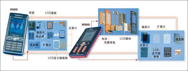

索尼爱立信的W880i厚度仅为10mm,本文将揭示这款全功能、超薄直板型手机的设计奥秘,展现其LCD面板下的完美细节,并重点介绍实现厚度仅为1.6mm的LCD模块所采用的创新技术。通过比较W880i与该公司之前发布的一款热门手机K800i,可以发现索尼爱立信在每一代产品中努力让外形看来更纤巧、薄型化的一些设计技巧。
最近,Portelligent公司拆解了一款超薄的UMTS手机。这款手机由索尼爱立信开发,型号为W880i,厚度仅10mm。在拆解过程中我们注意到,其显示模块经过了精心设计,从而实现了这款具备更高等级功能的超薄直板型手机。在拆开对角线尺寸为46mm的QVGA LCD屏幕玻璃表面后,我们在其下方发现了W880i用来实现整体厚度仅为1.6mm的LCD模块的一些设计方法。
在比较索尼爱立信 K800i与最近发布的W880i两款型号后可以发现,这两款手机中存在着诸多相似之处,包括直板外形、QVGA显示屏、双摄像头等。但是这两款手机的厚度以及各自采用的显示器模块却有很大的区别。
即使不包括K800i上额外5mm的摄影镜头突出的部分,W880i的厚度也比K800i减少了40%。压缩厚度的最重要因素是W880i采用了超薄QVGA (320×240像素)显示器模块。只要将两款手机的显示器模块并排在一起就会发现,两款手机之间的厚度差异达7.6mm,且其中至少有1mm是源自于W880i中的LCD模块。
因此,以下我们将把重点放在W880i的LCD显示器模块上,通过拆解来分析在构成模块的各个零组件之间究竟进行了何种改良,它与前一代的K800i所使用的LCD显示器模块又有何重大差异。

如果要把2.6mm厚的显示器组件再压缩1mm,那么,首先被考虑用来减小厚度的组件通常会是玻璃。索尼爱立信 W880i显示器模块中的玻璃厚度为0.42mm,这种玻璃是我们目前所见到最薄的玻璃之一,其厚度比K800i中使用的玻璃缩小近59%。但我们同时发现,以目前的工艺来看,玻璃的坚固性有很大限制,这意味着玻璃可能无法再薄型化,未来如果要进一步压缩模块厚度,很可能必须从其它零组件上着手。
与K800i LCD中的主扩散片相比,在0.43mm的厚度中,尽管已削薄了近0.1mm(达17%),但索尼爱立信 W880i显示器模块中的主扩散片现在仍是这种模块中最厚的单层。
减少扩散片层数
W880i另一个变薄的方法是减少扩散片层数,这款手机的显示器模块是通过将2个非主扩散片压缩为1个非主扩散片来实现的。在厚度为0.05mm(相当于一张标准复印纸的厚度)时,进一步降低厚度的唯一方法是完全去掉第二层扩散片。
W880i中的两个偏振片厚度为0.43mm,占总模块厚度的26%。令人惊讶的是,W880i偏振片比K800i中两个偏振片要厚0.05mm。近距离检查W880i的其中一个偏振片,会发现有一个反射片牢固地附着在表面,由于非常薄,使得在拆解过程中也不能将其除去。这种类似去层的方法必须对K800i中的两个偏振片和两个独立的反射片,以及W880i中的两个偏振片和一个独立反射片进行对比才能获得正确结论。
当把偏振片和反射片的尺寸全都算上时,W880i的厚度总共降低了0.04mm,领先于K800i。由于具有第二个反射片,0.05mm的反射片厚度已经无法再进一步降低了。然而,在这里我们也发现了一个可供下一代手机设计进行设计改良的关键问题,即占总模块厚度1/4的偏振片厚度在最近几代模块之间并未改变,但偏振片本身是一个可以改进厚度的对象,也许在未来几代手机中,制造商会从这个地方着手,或许能再顺利地削减手机厚度。
W880i中剩余的层是两个用来提高模块亮度的准直膜。K800i也包含两个准直膜。这两款手机中的四个准直膜厚度同样都是0.06mm,这意味着通过在制造过程中采用的微压印技术,准直层中已经没有压缩模块厚度的机会了。
K800i显示器模块中有两个清晰的薄膜并未在新一代W880i模块中出现。这些层似乎没有任何光学特征,因此很有可能是LCD模块的保护层。在K800i中发现的这两个附加薄膜层的总厚度为0.23mm。
加上W880i模块中8个离散层的厚度,其总厚度仅有1.51mm,但是显示器框架将总高度又增加了0.09mm。
额外的厚度只能有0.01mm左右,可以是夹在每个层之间的空气间隔和/或黏合剂。对前一代K800i上进行类似的拆解后发现,其2.3mm组合层厚度以及2.78mm的框架厚度部分来源于K800i模块中发现的10个层,这也说明了之前的产品未将组合层与框架直接黏着在一起。
厚度为0.9mm的塑料背板未包含在K800i模块2.78mm的厚度中,但它却是显示器不可或缺的部分。进一步细查K800i的零配件安排,更展现出对这种加固组件的需求:空气间隔直接位于显示器模块后面。而W880i则去掉了这个占空间的加固物,由直接放在超薄显示器模块背后的电池和中间的外壳背板提供必要的背面加固。
在压缩总厚度以实现全功能超薄手机方面,新一代手机的LCD显示器模块展现出了相当多的创新。但是,随着所需的LCD层逐渐达到实际厚度极限,如同比较索尼爱立信 W880i和K800i时所看到的那样,今后想通过削减LCD模块的厚度进一步压缩层数和厚度将变得越来越难实现,即使是从其它零组件的角度来看,以多功能手机来说,也不太可能再从电路设计方面着手减小厚度或整体尺寸。
