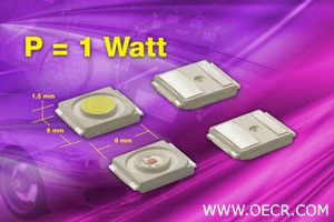

Vishay宣布推出新系列黄色、淡黄色、暖白色及白色1W功率SMD LED。 Little Star VLMK71..、VLMY71..、VLMW71..及VLMW711..系列为众多应用提供了低热阻及高光强度。新型Little Star LED采用具有6.0mm×6.0mm较小占位面积及1.5mm超薄厚度的SMD功率封装,这些器件是最坚固耐用、光效率最高的产品。这些器件用于高电流驱动,可提供极高的亮度以及高光通量输出。淡黄色及黄色LED均提供了两种光通量选择。白色Little Star具有白色VLMW711..及暖白色VLMW71..版本,每个均具有三种光通量选择。
这些新型LED专门针对汽车与运输、消费类及普通应用中的背光及照明而进行了优化。典型的终端产品包括掌上型移动终端,例如手机及PDA;交通灯;广告显示屏;家电,例如烤箱及微波炉;外部汽车照明装置,例如转向灯及刹车灯。此外,白色LED还是替代白炽灯用于普通照明的理想选择。
该新型系列中的所有器件均提供了60°的半强度角及120°的视角,并且可与IR回流焊工艺兼容。这些LED通过了AEC-Q101汽车标准认证,并且符合RoHS 2002/95/EC及WEEE 2002/96/EC。根据JEDEC潮湿敏感度等级2标准预处理的Little Star封装无铅(Pb),且符合RoHS。
