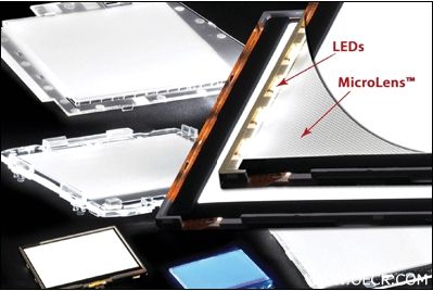

CCFL灯管和LED芯片都可以用背光(放在显示器后面)或者端面照光(在两侧、顶部和/或底部),并且都可以采用多个来增加亮度。LED一般以串的形式呈现在柔性衬底上。这种器件越来越多地用于高端的高清电视(HDTV)中,通过几百个芯片来为显示器进行背光。
在对华丽的要求较低、并且比较注重成本的应用中,端面照光有助于尽可能地减少LED数量,从而最大程度地降低成本。随着LED的亮度的增加,这种器件的价格也已经下滑,Maurer表示,现在价格已经降到LED背光子系统与CCFL及其相关逆变器的成本相当的程度。
