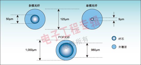

POF的材料和纤芯/覆层尺寸都与传统光纤不同。纤芯在光纤中心处具有较高的折射率,被用作“光导”。对于标准的通信用单模光纤(SMF),纤芯直径大约9μm,而覆层直径则大约是125μm。SMF用于远距离的骨干网,其传输距离高达100公里,且无需中继设备。多模光纤(MMF)的纤芯和覆层直径大约分别是50μm/125μm,提供较近的传输距离,大约高达2公里,这是由于大的纤芯直径导致的散射增加所致。
相反,POF的纤芯直径比SMF和MMF大得多,通常为980μm/1000μm。尽管这种光纤的数据率较低(几百Mbps),且传输距离较近,但其最引人注目的优势是成本低。大的纤芯意味着LED驱动器和光纤的对准精度可以降低,甚至是光纤有一点损坏也可以接受。如今的光网系统的最大成本并不是BOM成本,而大量的成本在于生产线设备和对准成本。图1中列出了单模、多模和POF光纤的纤芯/覆层尺寸。
图1:单模、多模和POF光纤的纤芯/覆层直径比较。

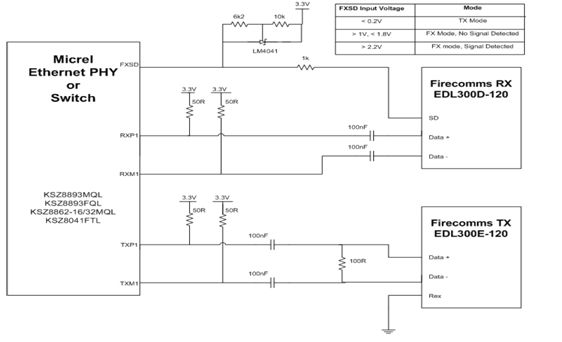

经过市场搜索的设计师将会发现有许多不同的制造商提供POF上的高速以太网(100Mbps)所用的光纤收发器(FOT)。但是,与传统的FOT不同,这些收发器缺乏公共的接口标准;无论是电气还是物理上。于是,这将会影响POF上的以太网的发展吗?不一定,因为这取决于现有以太网设备规范的灵活性。例如,Micrel半导体公司提供一系列的适用于POF收发器的多端口开关和物理层器件。利用这样的器件,几乎所有的差分输入都可以接入到接收器,这是因为这些器件有宽范围的共模和电压幅摆输入指标(50mV峰峰值到Vdd)。
图2:以太网到POF接口电路的应用实例。
图2所示的是将Micrel公司的一个以太网器件连接到Firecomms公司的EDL300E POF发射器和EDL300D接收器上的实例。该方案在POF上提供一个高速以太网链路,传输距离达到100米,这完全可以与标准的5类线方案相媲美。通过接口的交流耦合去除了信号共模电压上的电压差。利用一个可调的电压基准(LM4041),故当检测到一个信号(大于2.2V)和信号损失(1V到1.8V之间)时,确保FXSD输入处于正确的FX模式。10kΩ和6kΩ的电阻器被用来将LM4041上的电压基准调整到2V左右。当EDL300D信号检测端(SD)为低电平(LVCMOS<0.4V)时,这将FXSD输入钳位到1.3V(Vcc-Vref)。当有信号存在时,SD端为高电平(>2.4V),于是没有电流流过基准电压二极管,FXSD将跟随SD端电压(>2.4V)。
