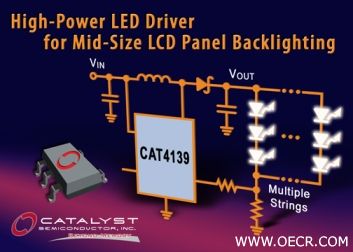

模拟、混合信号及非挥发性内存供货商Catalyst半导体公司宣布针对快速发展的中尺寸LCD面板市场扩充其高功率LED驱动器。CAT4139升压转换器提供高达750mA的切换电流,可驱动高达22V的LED串,是数码相框与其它新兴的需要多达40个LED作背光的应用的理想选择。
多数高输出电压的升压转换器采用简单的频率可变式切换电路架构。这种架构会产生频谱宽广的冗余谐波,设计人员较难进行滤波或消除;CAT4139使用固定频率(1MHz)的切换电路架构,是低噪声应用的理想选择。此外,该器件内建高压CMOS输出级,可在低输入电压状态下精确驱动5个串联的LED(输出电压可达22V) ,转换效率高达87%。CAT4139是Catalyst年初发表的CAT4240高功率升压转换器的补充,CAT4240可驱动10个串联的LED, 输出电压高达38V。
为了抑制上电时产生的浪涌(in-rush)电流,CAT4139集成了软启动控制电路。针对LED开路损坏的情况,片内的过压保护电路通过限制芯片的输出电压来强制芯片进入低功耗模式,无需任何额外器件。上述的两个特性已被完全整合在芯片内,不需增加外部组件和相关成本,还节省了电路板空间。
设计人员可以通过直流电压、逻辑信号或者PWM(脉宽调变)信号控制CAT4139来调整LED的亮度。
产品特点
切换电流可达750mA
可驱动高压LED串,输出电压高达22V
1MHz固定频率低噪声架构
完整的保护功能
5引脚TSOT23薄型封装(最大高度为1mm)
