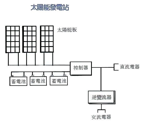

二.太阳能电力系统的种类:
国外大型太阳能电力系统的设立,一般多由能源公司(电力公司或石油公司)出资及装置, 以相应环保回馈社会,或转投资.在系统种类上可区分为:
1.独立蓄电系统: 于白天将太阳光产生的电力经由控制电路,储存到联结蓄电池组内,再视 需要经由逆转变流器,将蓄电池内的直流电转变为交流电,供电器使用.
2.返馈式电力系统: 当用电负载较大时,太阳能电力不足就向电力公司(市电)购买电力,而负 载较小或不使用电器时,就可以将多余的电力卖回给市电.
3.市电并联系统: 直接将太阳能电力经由市电并联转换器(与inverter不尽相同)转为交流电, 供一般电器使用.一旦太阳能电力不足时,瞬间即跳接到市电,不影响一般电器的正常使用, 而达到节约用市电的目的.(本系统为不使用多数蓄电池的二次电源)
