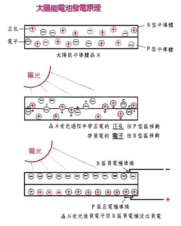

太阳能电池系一种利用太阳光直接发电的光电半导体薄片, 它祇要一照到光, 瞬间就可输出电压及电流. 而此种太阳能光电池 (Solar cell)简称为太阳能电池,或太阳电池(在台湾的早期翻译书籍上直接引用日文中的汉字,其实不是battery而是cell), 又可称为太阳能芯片. 在中国大陆称为硅芯片,因为中文"硅"是 硅的古字, 硅为现代译音字. 在物理学上称为 光生伏打(Photovoltaic),简称PV(photo=light光线,voltaics=electricity电力).

太阳能电池的发电能源来自于光的波长,太阳光是一种全域波长, 而白炽灯的波长与日光灯的波长不同, 太阳能电池以阳 光或白炽灯之波长为较适用, 而太阳能电子计算器上的太阳能电池是属于 "室内型的非晶" 如果长期拿到户外曝晒,且串并联为较大电压及电流时,将导致其内部连结组织烧断而损坏,这是过去有人因错用材料(以为太阳能电池只有一种), 却误以为所有的太阳能电池都不实用的原因.
