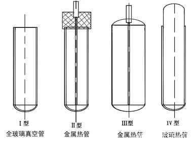

玻璃热管是全玻璃真空集热管的发展方向(如图):
    I型  就是现在普通的全玻璃真空管。其特点为:玻璃管吸收到太阳热直接传给水,传热热阻很小,但是真空管内有水而带来的缺点:易冻坏、结水垢、热效率低。为了使真空管内无水而发展了其他形式,如II型、III型、IV型。
    II型  就是在普通的全玻璃真空管(I型)内放置金属热管。其特点为:真空管内无水,玻璃管吸收到太阳热通过超导的金属热管传给水。但是,由于玻璃管与金属热管之间的传热热阻太大,使玻璃管上的吸热涂层老是处于高温工况下,同时抵消了由于真空管内无水而带来的热效率的提高。
    III型  就是金属吸热体的真空管。太阳光直接照射到金属吸收体而通过超导的金属热管把热量传给水。其特点为:高效吸热,超导传热,但是存在着金属与玻璃之间真空密封的可靠性问题。
    Ⅳ型  就是用玻璃热管取代II型或III型中的金属热管。其特点为:高效吸热,超导传热。Ⅳ型既保留了其他3种型号的优点——高效吸热、超导传热,而又克服了其他3种型号的缺点。从目前的情况来看,是一种比较理想的太阳能真空管集热元件。
    从20世纪90年代开始,有不少的玻璃热管的专利申报,但是好多的玻璃热管的专利都没有实现,其原因是在极端工况下,如水箱中无水,冷凝段无水冷却,玻璃热管内的压力急剧升高,使玻璃热管爆裂。防爆太阳能全玻璃真空集热管,其原理是采用极少的热管工质充装量,当工作达到某一临界温度时,使两相气液变为单相气体,从而达到了防爆的目的。已经生产了数万支的玻璃热管证明发明专利的可靠性。
    玻璃热管与普通的全玻璃真空管相比,具有更高的技术含量:一方面玻璃工艺要过关,另一方面热管技术要过关。热管技术包括热传工质的选择及充装量的选择。
