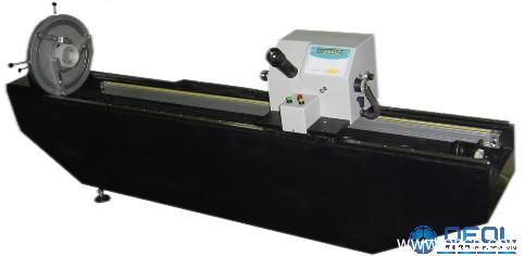

一.    用途
数字式非接触式球径仪,是用于精密测量球面的曲率半径(如光学样板、透镜等曲率半径)的光学测量仪器。是利用抛光球面的发射成像原理而设计的。直接读数。由于采用非接触式的测量方法,因此,能避免接触测量表面所引起的测量误差及碰伤。
二.    规格
1.    测量范围:
曲率半径测量范围(毫米) 凸面R<=30mm
                        凹面R>=25至1000mm
被测件夹持直径(毫米) ¢5~¢150
2.球面半径测量精度:<=0.01%R(R>=50时)
3.工作台摆动范围:±30
4.瞄准显微镜:
类别    放大倍数    数位孔径NA    瞄准误差(微米)    工作距离(毫米)    测量范围(毫米
目镜    10 X
消色差
物镜    4 X    0.1    44    38.0    R>=500
    10 X    0.25    7    7.31    R>=100
    40 X    0.65    1    0.50    R>=25
5.读数系统:
本仪器采用1米计量光栅读数,最小示值为:0.001毫米
6.电源:220V。LED灯
7.仪器外形尺寸:1400*300*590毫米
8.仪器重量:    50公斤
三.仪器原理
本仪器是利用自准直显微镜分别瞄准被测球面的球心和表面,经球面反射后获得的二次自准直像进行测量的。 7_7884_df606c9c1774d5a[1].jpg

不能测大曲率凸透镜,R不大于1000,局限性太大.估计实际应用不理想.

1.    测量范围:
                        凹面R>=25至1000mm
被测件夹持直径(毫米) ¢5~¢150
还可以加大工作卡盘尺寸,被测镜头还可以更大。
发表于 2008-10-7 08:29:52 | 显示全部楼层
楼主,2楼的问的是可测曲率半径的范围,而不是外径范围!!!!!!!!!!

wchen 发表于 2008-10-3 21:00
1.    测量范围:
曲率半径测量范围(毫米) 凸面R=25至1000mm
被测件夹持直径(毫米) ¢5~¢150
没太看懂,“ 测量范围:曲率半径测量范围(毫米) 凸面R<=30mm”???...另想咨询一下价格,谢谢...ibm_386@126.com
