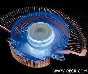

图说:透过平直散热片散热的空气流动应用计算型流体动力学模拟,散热片区域中的空气进行流通出口,增加LED的散热效能。(资料来源:www.gathering.tweakers.net

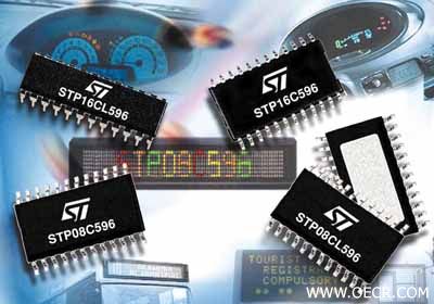

图说:更高亮度和更低功耗是LED芯片产业的趋势,而未来LED芯片必须要能同时满足这2种需求,此外,低功率LED可以大幅延长电池寿命。(资料来源:ST)
