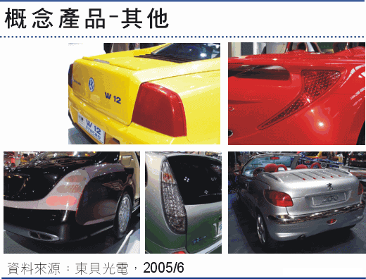

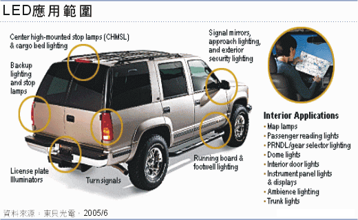

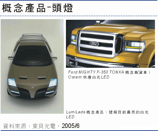

 就产品应用范围可区分为车内照明、车外照明两大部分。汽车内部照明使用的LED包括:仪表板、空调、音响指示灯等局部照明用灯,估计每部车约需使用100200颗LED。汽车外部包括:第三煞车灯、倒退灯、尾灯、方向灯、侧灯等。由于LED具有省电、耐震、寿命长、色彩多变等优势,许多高级车款如:BMW、Ben-z、Audi等车厂已在内装改用,而外部因亮度问题,以第三煞车灯及美观用的装饰灯采用比例较高,第三煞车灯约有70%已经采用高亮度LED,至于尾灯、方向灯也在2005年开始淘汰传统灯泡,逐渐转向采用高亮度LED的趋势,但这部份现阶段采用比例约仅有56%,后续还有大幅成长空间。以使用车用LED的地区来分类,欧系汽车使用率达80%,日系汽车约25%。

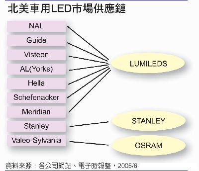

 LED的发光原理是施加电压在AlGaAs(砷化铝镓)、AlGaInP(磷化铝铟镓)及GaInN(氮化铟镓)等化合物半导体上,藉著电子与电洞结合释出过剩的能量而发光,发光现象不是藉加热发光,属于冷发光,经过封装后让LED具有较佳的耐震性,寿命长可达10万小时以上,比寿命平均约1,000小时的钨丝灯泡或约5,000小时的日光灯高出很多,相当符合汽车市场的高安规标准、高安全性的特性。LED没有灯丝、耗电量小、无须暖灯时间、产品反应速度快,十分适合广泛用于车用市场的环境。 汽车原厂与零组件供应商为一封闭供应体系,强调安全性及各种气候条件下的稳定性,目前车用LED主要由Osram、Lumileds及Stanley等欧美日系大厂供应。台湾LED厂商欲切入此市场,除了通过QS9000认证的门槛之外,尚须耗时3年以上进行车厂认证,目前台湾LED厂商以东贝科技的进度较快,已透过通路商Gentex建立合作关系。
▲图说:北美车用LED市场供应链

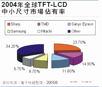

 根据 Displaysearch研究报告指出, 2004 年全球中小尺寸面板营收与出货量皆创下新高,分别是 46 亿美元与 2.235亿片。至于汽车显示器模块,2004年第二季每月出货量达 92.8 万片,比起2003年同期成长了37%,其中 7 寸面板占 44.6%、6.5 寸面板占 33.5%、其它尺寸面板占 21.9%。以目前车用显示面板发展的情势看来,过去5.8寸的时代已经退潮,起而代之的是6.5寸、7寸的显示面板,并成车用显示器的主流。后座娱乐系统中的显示面板,可依照个人不同的喜好进行搭配,7寸以上的显示面板将是未来趋势。
▲图说:2004年全球TFT-LCD中小尺寸市场占有率

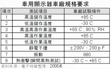

 由于汽车的工作环境需要能耐热、耐冷,动辄车用的测试条件就是40度85度的环境温度,而新兴LCD技术OLED具备在高低温状态下皆能正常工作的特性,被视为未来汽车显示面板的明日之星。不过,目前OLED应用技术才刚刚起步,尚需投入大量的研发资源,OLED采用磷光材料的发光效率会比使用萤光材料提高4倍,未来OLED只要能解决全彩化的障碍、成本过高等不利因素,在车用DVD娱乐、卫星导航等产品的发展潜力十分可观。
