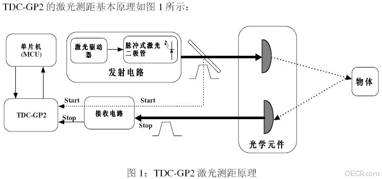

2. TDC-GP2 激光测距原理
TDC-GP2 的激光测距基本原理如图1 所示:
                                                                              图1:TDC-GP2 激光测距原理
激光发射装置发射出光脉冲同时将发射脉冲输入到TDC-GP2 的start 端口,触发时差测量。 一旦从物体传回的反射脉冲达到了光电探测器(接收电路)则给TDC 产生一个Stop 信号,这个时候时差测量完成。那么从Start 到Stop 脉冲之间的时差被TDC-GP2精确记录下来,用于计算所测物体与发射端的距离。在这个原理中,单片机对于TDCGP2进行寄存器配置以及时间测量控制,时间测量结果传回给单片机通过算法进行距离的精确计算,同时如果有显示装置的话,将距离显示出来。在这个原理当中距离的测量除了与TDC-GP2 的时差测量精度有关外还与很多其他因素有关系:

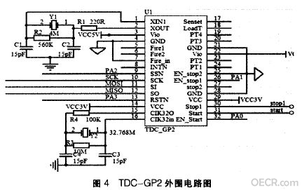

在应用TDC-GP2时还需要注意的一些细节问题:
关于32K 晶振和4M高速晶振需要注意的问题
这两个晶振都可以通过外部来给出。但是4M高速晶振我们建议用我们的推荐电路,因为这个晶振时钟是参与测量的,所以需要非常好的进行控制。关于晶振电路的电阻和电容请也同样按照我们手册推荐的电路给出,因为:
首先和晶体串联的那个电阻,据我们的测试没有也应该是可以的。但是推荐使用这个电阻。因为晶体输出的是方波,这将引起谐波干扰,尤其是阻抗严重不匹配的情况下,加上电阻后,该电阻将与输入电容构成RC 积分平滑电路,将方波转换为近似正弦波,虽然信号的完整性受到一定影响,但由于该信号还要经过后级放大、整形后才作为时钟信号,因此性能并不受影响。还有一点就是减小回波干扰及导致的信号过冲。另一个和晶体并联的电阻,是必须要有的,这个电阻是为了帮助起振用的。要想构成一个振荡器,要求放大电路有一个合适的增益,因此通常会加入反馈电阻降低电路的增益为一个合适的值,这就是加入电阻的作用。如果不加的话起振就会有问题。在gp2 上电之后高速晶振和32k 晶振应该自动起振,如果没有,说明电路或者芯片由问题-这个是判断芯片损坏的一种方法。示波器的探头要调到x10 档。高速晶振我们推荐使用陶瓷晶振,因为起振时间快,而且tdc-gp2 可以对陶瓷晶振进行校准。用石英晶振没有太大的作用,而且起振时间慢,对于功耗控制上比较难。
关于电源控制问题
为了防止灌电流对于芯片的损坏,tdc-gp2 的Vio 和Vcc 电源需要满足一下要求:首先电源为TTL 和CMOS 电平兼容,需要满足公式Vio>Vcc-0.5V,否则如果Vcc 过大,将会形成灌电流,io 内部的保护2 级管将会被击穿,可能使芯片过热甚至烧毁芯片,所以在控制电源上,一定要注意以上所提到的问题,避免不必要的损失。
还有就是电源的稳定性。如果在电源上有周期性的干扰的话,对于测量是非常不利的。首先时差测量的精度和电源稳定性有关,还有温度测量也同电源有关。请尽量避免由于电源线干扰,稳定电源值,从而获得高质量的测量结果。将gp2 Vio 电源的滤波电容加到200uf,而且离gp2 越近越好。
关于spi 通信:
我们手册上所讲的spi 通信需要将时钟相位置1,时钟极性置0。但是对于不同的单片机似乎有所不同。在msp430 中的spi 通信时钟相位和时钟极性的定义与摩托罗拉正好相反。所以在进行通信调试的时候,请改变一下时钟相位和时钟极性进行测试,看看到底适用哪种情况。
关于温度测量问题:
首先温度测量,要求电源电压要稳定,不要有周期性的噪声。在测量的时候注意选择合适的电容对传感器和参考电阻放电。传感器至少在500 欧姆以上。如果放电时间过短,将会被视做短路。正常情况下gp2 测量4 个数值,那么状态寄存器将会指到第4 个寄存器。

现在有很多可以测量距离的方法,但是应用TDC 则直接测量的是光的飞行时间。这种方法非常简单,而且细节上非常微妙。
大家都知道光的传播速度是非常快的,为2,99792×  m/s。因此利用光的传播速度测量距离意味着光的飞行时间是非常短的,在仅仅1 微秒的时间内光可以飞行300 米之远。因此高精度测量距离就意味着要非常高精度的测量光的飞行时间间隔。
实际操作中采用反射模式。发射器和接收器安装在同一个设备上。计算公式为d=c×t/2 (d为距离,c为光速).根据此公式,通过1km所用的时间就是6.7us. 如果距离分辨率要达到1cm,则时间分辨率需达到67ps.用ACAM公司的标准TDC(分辨率达110ps的GP1), 只对4次测量进行取样,分辨率就可达到1cm.对多次采样取平均值,在距离为14km的测量中分辨率可达1mm!
一般来讲当光线遇到物体的时候会被反射回来。因此在这种情况下光将飞行两倍的被测距离。因此我们有如下对应关系:
1ns - 150mm 距离 (双倍包括反射)
100ps - 15mm
10ps – 1.5mm
这个精度范围非常适合我们的TDC 系列芯片,例如TDC-GP2, 精度为65ps,相当于9.8mm。
这是运用GP2激光测量的原理图
和GP2周边的外围器件图

请问楼主,
我5个寄存器设置如下
    spiwrite32 (0x80a38328);
    _NOP();
    spiwrite32 (0x81214400);
    _NOP();
    spiwrite32 (0x82e03200);
    _NOP();
    spiwrite32 (0x83083300);
    _NOP();
    spiwrite32 (0x84203400);
    _NOP();
    spiwrite32 (0x85080000);
为什么FIRE端只有两个脉冲输出?
