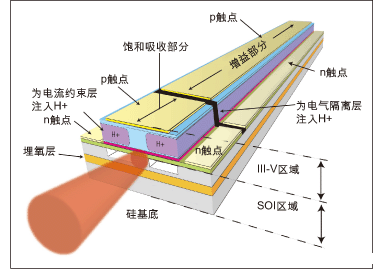

     英特尔与UCSB合作开发的单芯片激光器将硅波导邦定到磷化铟结构上。
