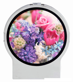

东芝松下东芝松下显示器技术开发出了外径为75mm、显示部分直径为62mm的圆形液晶面板。设想作为汽车仪表面板使用,“其特点是外形能够自由决定,既可以是三角形也可以是椭圆形”(该公司公关部)。
  利用低温多晶硅(p-Si)TFT液晶面板技术,在显示部分的周围形成驱动电路的同时,实现了形状自由的液晶屏。虽然各驱动电路负荷的平衡需要进行微调,但与一般的的长方形液晶面板相比并无制造上的问题。此次面板的性能指标如下:像素为横向240×竖240(最大部分),像素间隔为宽0.258mm×长0.258mm的RGB横条排列。亮度为500cd/m2,对比度为600:1。背照灯为LED与导光板组合而成的侧面发光型,LED安装在模块下方的引出电极部分的背面。包括背照灯在内,模块厚度最厚为11mm。“除车载用途外,还可用于制造便携产品和圆形手机”(该公司公关部)。面板利用通常的低温p-Si TFT液晶生产线,在同样的玻璃底板上形成图案,最后切割成圆形。玻璃底板利用率虽有下降,“但出乎意料的是,切割操作并不困难”(该公司公关部)。(日经BP社)
