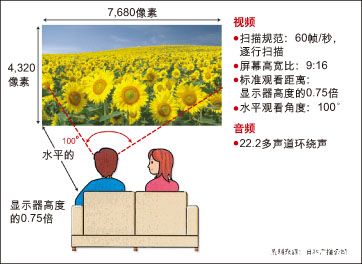

在16:9的屏幕上,Super Hi-Vision提供8K×4K图像,以逐行模式提供60帧/秒的扫描速率,并带有22.2模式多声道。其传输方法尚未明确,但设计初衷是为观众提供强烈的真实感。为使观众有身临其境的感受,赏心悦目的水平观看角度应设为100度。这意味着,按照标准建议观看距离是显示器高度的0.75倍计算,NHK得到家用Super Hi-Vision显示器的标准尺寸应为100英寸。因此,观众必须距离显示器大约1米远。
在这些前提下,观众欣赏8K×4K图像时,不会看到单独像素。“从人眼视觉特征的角度出发,该规范被规定为终极分辨率。其像素数是目前HD规范的整数倍,即在水平和垂直方向分别是HD的4倍。这使得制式转换、保持后向兼容,以及搭建硬件变得容易。” Suganami解释说。

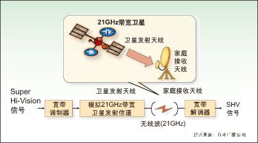

-发射:NHK打算利用一个21GHz带宽的卫星信道将节目传至家中。该21GHz频段分配给广播使用,而且为未来使用做了预留。
NHK研究人员为模拟卫星发射准备了宽带调制器原型,该原型可处理多个Super Hi-Vision信道,能在21.85GHz频段上以300MHz带宽将500Mbps信号发送上卫星。卫星上安装有一个行波管原型,用来对信号进行放大,并通过固定在卫星上的天线来回传信号。家庭中通过一个约2英尺的抛物线状天线来接收信号,然后在宽带解调器内对该信号进行解调制。解调制采用了正交相移键控方法。“该信号实际上通过一条模拟卫星通道进行了发射和接收,但还没有出现用于家庭的Super Hi-Vision显示器。”一位发言人指出。
