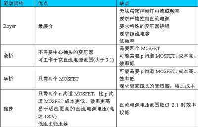

可以用多种架构产生驱动CCFL所需的交流波形,包括Royer(自振荡,self-oscillating)、半桥、全桥和推挽。表1详细归纳了这四种架构各自的优缺点。
1. Royer架构
Royer架构(图1)的最佳应用是在不需要严格控制灯频和亮度的设计中。由于Royer架构是自振荡设计,受元件参数偏差的影响,很难严格控制灯频和灯电流,而这两者都会直接影响灯的亮度。因此,Royer架构很少用于LCD电视,尽管它是本文所述四种架构中最廉价的。
图3:半桥驱动器比全桥驱动器少用两个MOSFET。

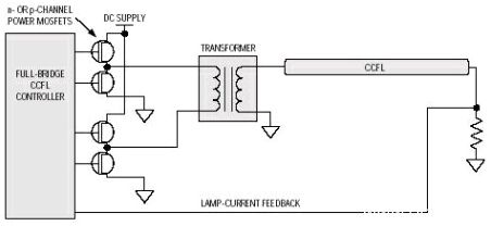

2.全桥架构
全桥架构最适合于直流电源电压非常宽的应用(图2),这就是几乎所有笔记本PC都采用全桥方式的原因。在笔记本中,逆变器的直流电源直接来自系统的主直流电源,其变化范围通常在7V(低电池电压)至21V(交流适配器)。有些全桥方案要求采用p沟道MOSFET,比n沟道MOSFET更贵。另外,由于固有的高导通电阻,p沟道MOSFET的效率更低。
3. 半桥架构
相比全桥,半桥架构最大的好处是每个通道少用了两只MOSFET(图3)。但是,它需要更高匝比的变压器,这会增加变压器的成本。还有,如同全桥架构一样,半桥架构也可能会用到p沟道MOSFET。
图4:推挽驱动器非常简单,还可精确控制。
4.推挽架构
推挽驱动器有很多好处:这种架构只用到n沟道MOSFET(图4),这有利于降低成本和增加逆变器效率;它很容易适应较高的逆变器直流电源电压;采用更高的逆变器直流电源电压时,只需选择具有合适的漏-源击穿电压的MOSFET即可。不管逆变器的直流电源电压如何,都可采用同样的CCFL控制器。但采用n沟道MOSFET的全桥和半桥架构就无法做到这一点。
推挽架构最大的缺点是要求逆变器直流电源电压的范围小于2:1。否则,当直流电源电压处于高端时,由于交流波形的高振幅因数,系统的效率会降低。这使推挽架构不适用于笔记本PC,但对于LCD电视非常理想,因为逆变器直流电源电压通常会稳定在±20%以内。

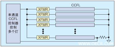

CCFL已在笔记本PC、数码相机、导航系统以及其他具有较小LCD屏的设备中使用多年。这些类型的设备通常只用一个CCFL,因此,传统设计只用一个CCFL控制器。随着大尺寸LCD面板的出现,带来对多CCFL的需求,有必要采用新的方式来应对这种新的需求。可能的方式之一是采用一个单通道CCFL控制器来驱动多个灯(图5)。这种方式中,CCFL控制器只通过其中的一个灯来监测灯电流,而以几乎相同的交流波形同时驱动所有并联的灯。然而,这种方式存在着几个缺陷。
第一个问题是如何保持所有灯的亮度一致,以便使显示器不会出现明显的亮区和暗区。用相同的波形驱动所有灯,由于灯阻抗的差异,会造成亮度不均匀。而且,CCFL的亮度随温度而变。由于热气上升,面板顶部的灯会比面板底部的灯热,这也会造成亮度不均匀。
图6:DS3984/DS3988单独驱动和监视每个灯,为LCD电视和PC监视器提供均匀亮度。
用一个单通道CCFL控制器驱动多个灯的第二个缺点是,单灯的失效(例如破损)会造成所有灯关闭。第三个缺点,由于是并联驱动所有灯,同时打开和关闭这些灯,这就要求逆变器直流电源必须采用更大的电容增强去耦效果,这会增加逆变器的成本和尺寸。
解决上述诸问题的一条途径就是每个灯用一个单独的CCFL控制器。然而,这种方式的主要缺点就是增加的CCFL控制器带来了额外的成本。
为LCD面板提供背光的理想方案是多通道CCFL控制器,它的每个通道独立驱动和监测每个灯。这种多通道CCFL控制器既解决了亮度不均匀和单灯失效问题,并降低了去耦要求,而且还具有高成本效益。

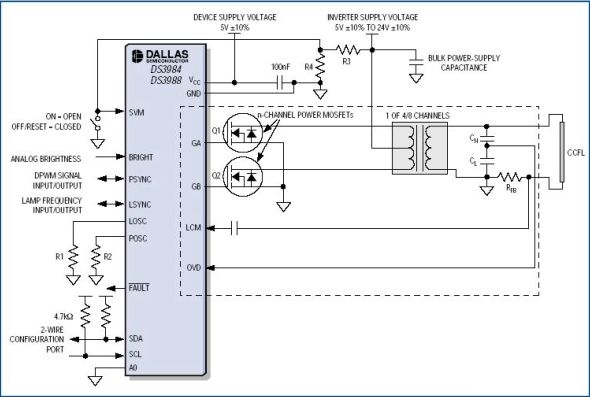

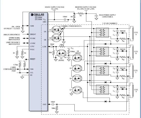

DS3984(四通道)和DS3988(八通道)CCFL控制器解决了本文所提到的所有这些设计挑战。可将这些器件配置为每个通道驱动一个灯(图6),或者每通道多个灯(图7),用户可灵活裁减设计,以满足自己的性价比目标。多个DS3984/DS3988可轻松级联,以支持任意数量的灯来为LCD电视屏提供背光。
DS3984/DS3988采用推挽驱动架构,可以使用更低成本、更高效率的n沟道MOSFET。逆变器直流电源电压也可采用更高的电压。单独的灯控制和监测可提供均匀的亮度,并减少逆变器的元件总数。采用单独的灯控制时,如果某一个灯失效,仅会使这个失效的灯停止工作,其他灯继续工作,并不会受影响。片上振荡器产生的灯频和脉冲调光频率被严格限定在±5%水平,消除了对于显示图像的影响,并且也可被同步至外部时钟源。
