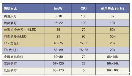

LED的预期使用寿命为5万个小时,而卤钨灯为2万个小时,钨白炽灯为3千个小时。相对于白炽灯,LED的结构坚固,不容易受振动影响,使用过程中光输出亮度也不会明显下降。基于多个LED的照明方案还具备“冗余度”好处,即使一个LED出现故障,仍可以继续使用照明装置。正确使用LED(特别是正确控制LED的温度),可有效延长LED的预期寿命。相反,如果温度过高,LED很容易损坏。LED应用在汽车照明上还牵涉许多法律定义问题。大多数国家对刹车灯或头灯故障——灯亮或熄灭有明确定义。但对采用多个LED的灯,很难准确定义照明灯是否已经损坏。制造商与立法机构正在定义LED的使用方法。
2. 效率/每瓦流明
与标准的白炽灯相比,LED消耗每单位电能可以产生更多的光输出。但与卤素灯相比时,LED的实际光输出的优势并不明显。最新的LED具备出色的流明每瓦数值,但某些数值是在优化条件下取得的,而通常不是在最高输出条件下获得的。一般而言,当LED的电流增加时,光输出量并未呈线性增加。因此,即使LED在0.5A电流下输出x流明,它在1.0A电流下也不会输出2x流明。

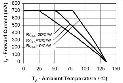

LED的温度传感也是需要解决的问题。热敏电阻器是广泛使用的方法,但使用热敏电阻器必须十分小心,温度控制响应应设定为LED需要减少的电流所对应的温度上限。当环境温度降低时,简单的温度控制可导致LED的电流增加。图2给出了LED对环境温度的典型响应要求。
图2:LED对环境温度的典型响应要求。
