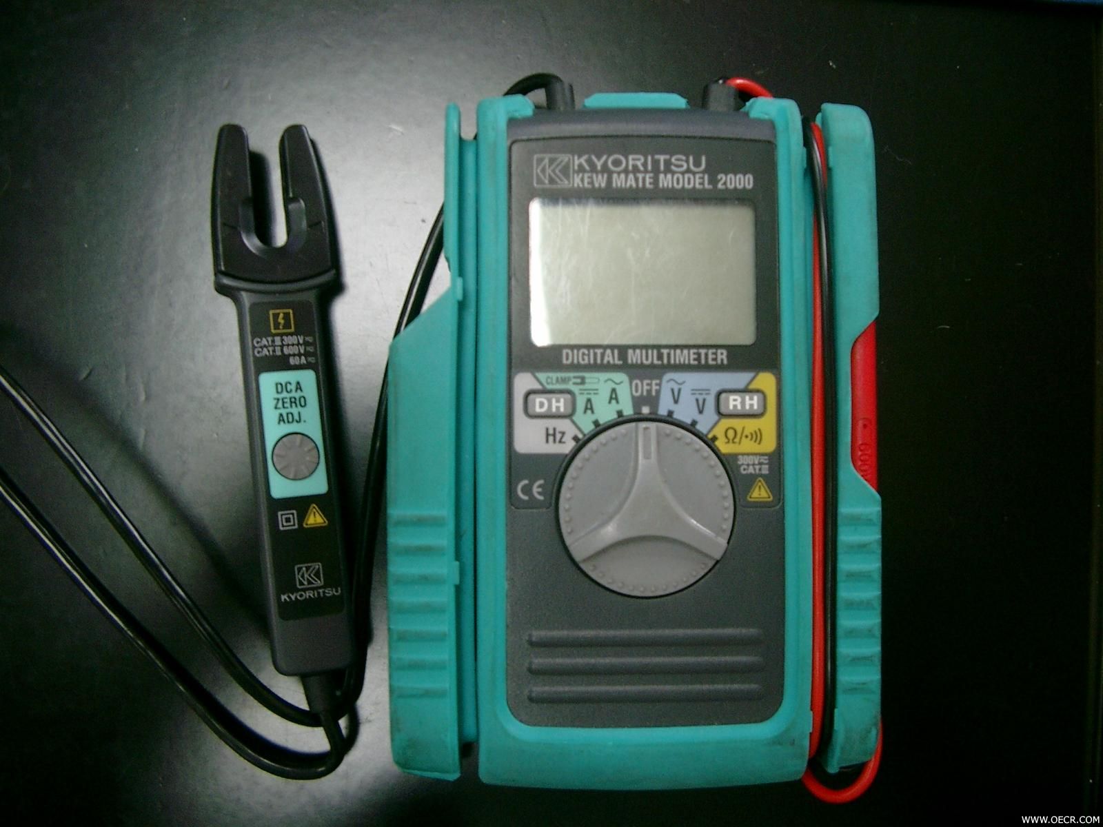

我是用这种万能表的...把探头卡在电源线件可以了
