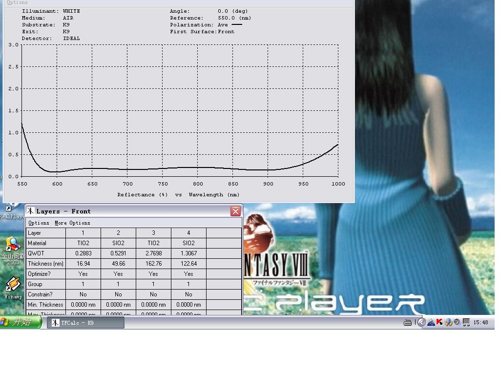

发表于 2007-9-28 15:51:48 | 显示全部楼层
给你设计了下.搞不定就联系我:jhxxmlhk@163.com
发表于 2007-9-28 17:00:46 | 显示全部楼层
不用4层就行啊,怎么上传图片啊?

发表于 2007-10-15 15:04:53 | 显示全部楼层
3層膜最好,Al2O3+H4+MgF2  ,厚度厚,好控制!
发表于 2007-12-17 15:36:08 | 显示全部楼层
TiO2+SiO2+TiO2+SiO2
15.51+40.81+154.6+110.2
