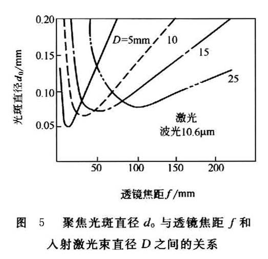

我是在想办法聚焦提高功率密度,但是聚焦后光斑大小,好像跟入射平行光束直径大小以及所用的聚焦透镜焦距都有关系,而且二者搭配好才能达到最好的聚焦效果,下面是我在网上找的一张CO2激光器聚焦的图片。所以我想从理论上知道YAG聚焦光斑大小和景深之类的信息,从而指导达到最好的聚焦效果的时候入射平行光束直径大小和所选透镜焦距。这个论坛有人发过CO2 聚焦的内容 http://bbs.oecr.com/thread-47958-1-1.html ...YAG的信息没有人发过,自己再想想看。

你是说单频,还是说连续?调Q的和外共振腔倍频的转化率的确要高得多,我现在2W倍频后才200微瓦左右...不过聚焦方面还可以有改进,提高功率密度。为了稳频,所以我需要多出532nm啊,呵呵。因为用来稳频的饱和吸收光谱需要尽量多的功率,不过mW量级的就够了,所以还是有希望的。
