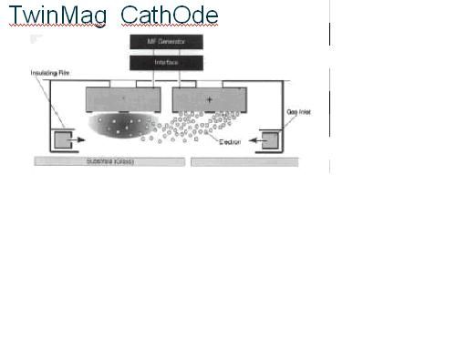

求教TwinMag Cathode的工作原理。
   How does TwinMag cathode deposit metal on the substrate.
      --DC sputter or RF?
      --Anode and cathode switch each other as a certain frequency?
     在a-silicon和metal(Back Contact)之间为什么要填SiN。

中频溅射嘛!大哥,而且你不要说英语!就是孪生靶的中频磁控溅射。工作原理很简单!当中频电源提供两个接线在两个靶上!当其中一个靶为阴极,另一个为阳极!当中频改变极性后!原来的阴极边为溅射的阳极!故这对靶叫孪生靶!电源频率40KHz,可以是正弦波或方波。由于阴阳极互换,有效防止阴极靶面的正离子汇集!对一般磁控溅射的直流靶镀氧化、介质膜的阴极消失,中毒,打弧。很好的解决!!至于siN应该是减反射和保护镀层!不过书上说靶子可以有个角度安装!说可以增加速率和利用靶材!我还没有见过对阴极这样使用的!而且!旋转靶可不可以做成中频孪生靶?搞不懂!想来应该可以!哎!只有找个高手请教一下哈!!
