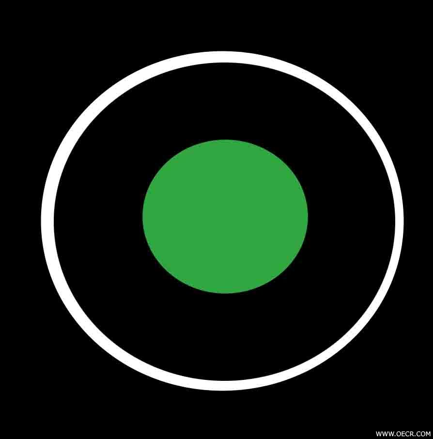

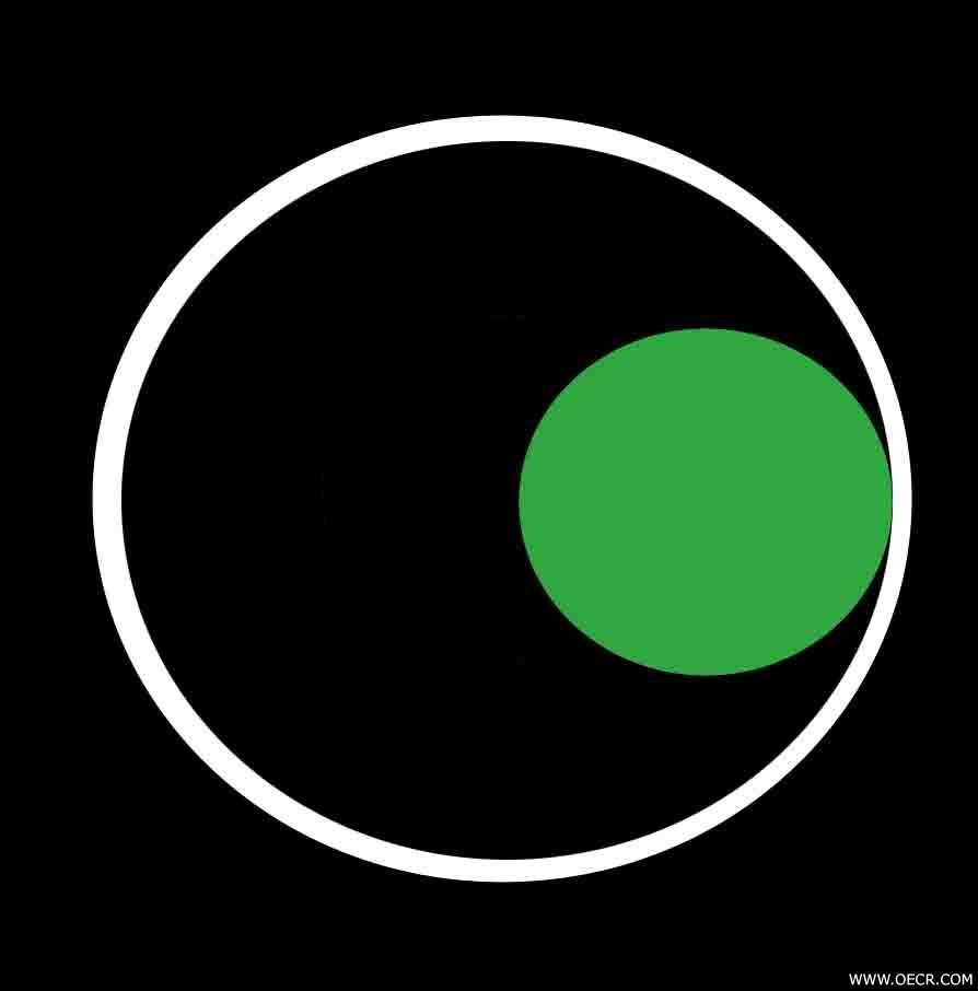

谢谢二楼回复,
我是在扩束镜后面看光斑的,光斑大小大概是20多毫米,原来在中间,调高电流几安后光斑就不在中间了.
绿色的区域代表激光光斑,白色的圆环代表扩束镜边缘
调高电流后

贴张图看看,,,一般应该是热效应影响。。。
一般激光起不会这样的!!!

是不是单侧泵浦,,,??????和腔形.....连续,,脉冲,,重频?????什么泵, 开机旧这样还是慢慢转过去的......
现在只能说可能单侧泵的热效应引起的....,,,

一般应该把蹦扑源对称分布,,,

估计是热引起的,我也碰到过,不知道你的功率多大
