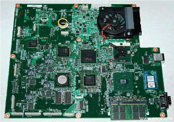

图1:这块电路板中采用了英特尔的CPU以及赛灵思的CPLD和FPGA等器件。

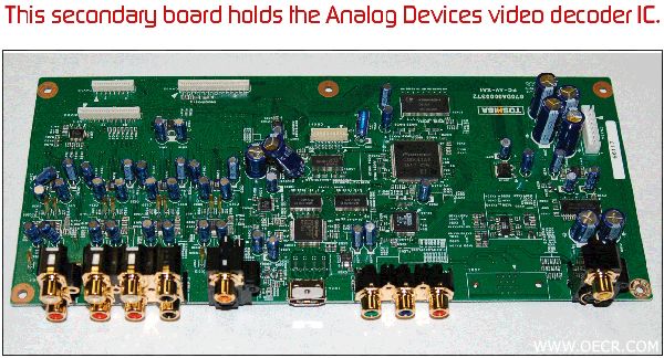

由ADI“另外一个部门”提供的器件包括ADV7312视频编码器和DA4861视频滤波器,后者实际上用作重构滤波器。ADV7312从MPEG解码芯片组-Broadcom的BCM7411那里接收数字化基带视频数据。ADV7312包含6个高速11位DAC,也可以用于标清信号的16倍过采样。
"我们把这些器件称为视频编码器,但一些人将它们看作是DAC。"ADI视频转换器产品行销经理Peter Hall表示,"视频编码器除了含有DAC外,还有一些在视频信号通过DAC反馈之前编码这些视频信号的电路。对标清复合信号而言,你需要将色彩信息重新调制到复合视频信号上。"

除了前面提及的所有功能外,板子上还有一个英特尔的Pentium-4处理器。该处理器的功能通过使用英特尔的北桥和南桥芯片以及英特尔的以太网控制器而得到了进一步的增强。
赛灵思也为这个设计提出了相应的对策,就像你见到的电路板上的CoolRunner II CPLD和Spartan III FPGA。HD-1A中采用的CoolRunner II提供一些配置控制功能,可以替代一些分立逻辑电路,并实现电平转换。这些都是典型的CPLD功能。整个电路板有4路电源,因此能在1.2到3.3V范围内工作,并在1.8和2.5V时停止。
"这种电平转换也可以用分立元件实现,但请记住这些元件只能实现一种功能,而CPLD可以完成多种功能。"赛灵思公司CPLD驻外产品经理Kevin Kitagawa指出,"CPLD还能执行配置控制,不过这需要CPLD具有非易失特性。而且设计师还能在CPLD中实现更多的功能,并充分发挥这些功能的作用,从而取代板上的其它器件。"
实际板上有一对Spartan III器件,即3S1000和3S1500,它们都是用于外设控制。例如,这些器件能连接各种外设总线,并从这些总线获取所有信号。FPGA将信号整合成主处理器总线可以处理的电路。FPGA能实现的一些更基本功能还包括存储器控制和数据复用。
