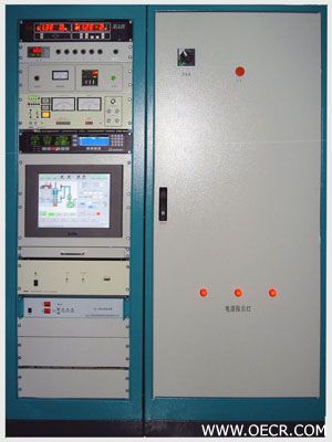

十一、控制系统
1、控制方式:
采用触摸屏+工控电脑+ PLC+电气执行元件等组合成的全自动控制方式。即从排气到蒸镀结束整个过程靠设备的强大的自动功能自动完成;
2、整个工艺过程由电脑配合晶控完成
3、自动控制的主要内容:
1)工件盘转动的高,低速由工控电脑自动控制(避免了手动控制的繁琐操作、遗漏镀膜时工件转动由低速到高速的转换)
2)充氧量的控制由工控电脑自动控制
3)蒸镀真空度可以在工控电脑上实时地设置
4)坩埚的换位可以由晶控通过坩埚驱动器自动控制,到位信号及不能及时到位或及时停止的故障信号反馈给工控电脑
5)各个泵阀的控制由PLC来自动完成
6)电子枪的高压,灯丝电流的开关控制由工控电脑来自动控制,功率大小由晶控来自动控制;
7)灯丝的自动预热由工控电脑来控制
8)扫描方式的调用由工控电脑来自动完成
9)所有的故障信号和保护信号由工控机和PLC共同处理并由PLC自动执行正确的动作
4、控制特点:
1)人机界面为全中文触摸形式,另配有键盘和鼠标;
         ★注:对设备的操作人员要求不高,设备的操作易学、易用;
      2)强大的参数设置功能:
★注:免除了早期设备只能在分离部件上设置参数的繁琐,例如工艺参数在晶控上的小键盘上设置时就非常繁琐;
3)完善的保护功能和自诊断功能,确保系统能安全可靠地运行;
4)强大的数据信息存储功能(自带硬盘):
      a.故障和时间信息能适时地显示并存储;
      b.蒸镀参数能够适时地存储;
5、机柜:
采用2个,一个为前后开门的主控柜;另外一个为19″的标准抽屉单元柜,。
6、总功电源:三相五线制220V/380V,50Hz,功率 45KW;
★注:整套控制系统拥有友好的操作简单的人机界面,强大的自动控制功能,可靠的进口电器控制元件,实现了任意一个认识汉字的人经过简单的培训,就能按照工艺人员设计的工艺,镀制出高质量的优质膜系,是目前市场上能够替代进口的最佳全自动镀膜设备;
