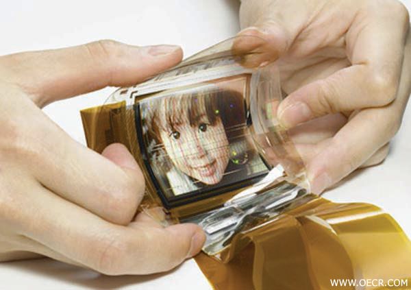

图1:Sony的柔性2.5英寸原型采用120x160像素和8位灰阶以呈示全部的1,680万色。SeeReal展出了用于电视的计算机生成全息术。
索尼日前声称,已经开发出首款基于柔性塑料基底的、全彩色的有源矩阵OLED显示器。玻璃基底上的有机薄膜晶体管背板,也被复制到塑料薄膜上。索尼采用了C22H14并五苯材料,来制造迁移率为0.1cm2/Vs的有机晶体管。其原型为120x160象素、8位灰阶的2.5英寸显示器,可以呈示全部的1,680万色。电极装在有机TFT层前面,不会损坏半导体层。
