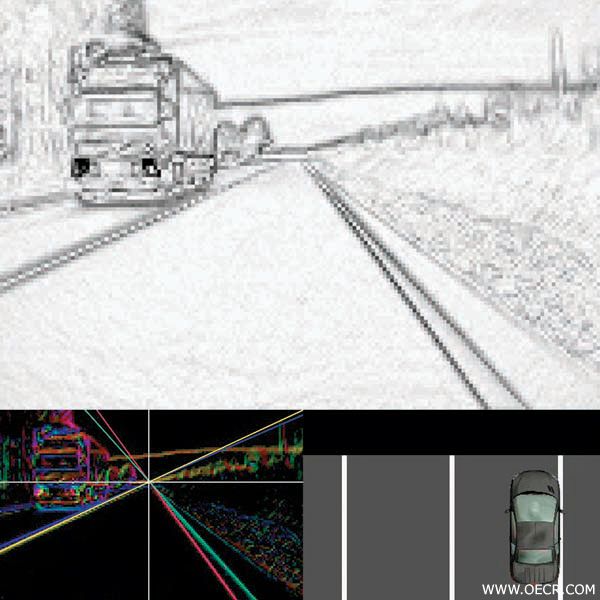

图5:CSEM图像芯片的分辨率较低(见顶图),但其差异检测电路可以完成模式识别(左下图),并发出警告(右下图)。

ViSe图像芯片围绕每个像素配置了多个比较器和门控电路,完成邻近像素间差异的本地模拟计算。该图像阵列还带有一些逐像素积分器,用于跟踪不同时间的差异变化。因而,在积分器连续跟踪现场变化的同时,芯片还可以针对每个像素自动计算出像素间的差异。因为差异信息对亮度变化相对不敏感,当环境光线改变时,ViSe芯片的输出不会改变。
“通过本地化提取像素间的差异信息——包括幅度和方位,可以获得各方位的差异变化,我们在图像芯片上完成了大部分的像素级图像处理任务。另外,我们追踪不同时间的差异变化。”CSEM传感信息处理部负责人Edoardo Franzi说,“差异信息对亮度的变化不敏感,如汽车在树荫下使过或进入一个隧道。
虽然在芯片中这些计算是并行完成的,但图像信息的读出顺序却按照重要程度排列,而不是采用盲目的光栅扫描方式。配对的DSP通过发送一个差异度阈值,向图像芯片发出查询信息;接着,图像芯片仅读出差异度超过阈值的像素;随后,DSP逐渐降低阈值,图像处理器按照逐渐降低的差异度读出像素位置,直到应用程序完成必要识别。到这个时候,整个过程重新开始。
“我们的目标是:提取完成任务所需的最小信息量。我们不像视频相机那样逐行扫描图像阵列,而只发送发生变化的像素信息。”Franzi说,“另外,我们首先输出的是变化最大的那些像素——这是最重要的信息;然后,根据差异程度递减的顺序继续工作。这样的话,当应用程序找到自己所需要的东西后,就可以停止通讯。”
例如,对于车道偏离应用,当DSP找到标明车道的高差异像素之后,就重置阈值,让现场的其它图像部分变成空白。该系统不把时间浪费在读出对于确定车道标志线没有帮助的低差异像素上。
CSEM表示,对于所输出的差异度信息,ViSe芯片可提供100dB的动态范围和30dB的分辨率。
