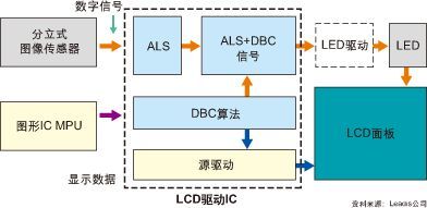

PowerLite模块在显示屏中的应用框图。

对于节电来说,显示屏驱动IC也是系统功率设计重要的考虑因素。Leadis公司的PowerLite专利技术包含两种算法来实现全面节电:一个是动态背光控制(DBC)算法,用来分析并确定需要多少背光来在最大化节能的同时获得高质量图像,计算结果直接发送到系统LED驱动器,再调整背光LED的功率;另一个是环境光感测(ALS),利用外部相片探测器来检测环境光,然后基于环境光和特定图片内容,来计算出最优化的背光等级。
“在传统LCD模块中,LED背光驱动器一般不区分图片内容,直接全功率运行。”Montanari指出,“碰到暗一点的图像时,显示屏驱动器令LCD阵列阻挡大部分的背光,这样,由于只有小部分的光是真正通过LCD阵列转送,所以必然会造成功率浪费。”
但使用PowerLite技术后,对于更暗的图像来说,显示屏驱动器允许LCD阵列传送更大量的光,这样系统发出的背光可以大大降低。与标准解决方案相比较,对于较暗的图片,DBC和ALS的算法组合可使显示模块节省75%的功率;对于较亮的图片,能节省20-50%的功率。PowerLite技术目前用在了Leadis公司的LSD285和LDS8861这两款芯片中,能极大的延长用户的电池寿命(图)。
