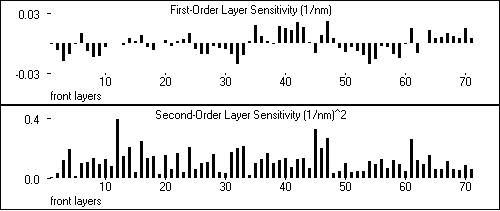

小弟对薄膜不太了解哈。
看一些专业书,似乎层敏感度指的是膜系光谱特性随膜层厚度或折射率而变化的敏感程度。
假如对于倾斜入射的膜系,光谱特性自然包括S和P两个偏振分量,那么敏感度也对两个分量不同吗?
另外,TFC软件关于误差敏感度的计算是什么原理呢?似乎于专业书上的有些不一样。为什么还有一阶的以及两阶的情况啊?希望各位高手能跟我说说,或许是很幼稚的问题哈。
 楼主| 发表于 2007-8-8 16:12:53 | 显示全部楼层
用TFC对某一倾斜入射薄膜的误差敏感度分析图。

发表于 2007-9-30 13:13:10 | 显示全部楼层
看你的贴图是分析膜层灵敏度的,也就是每层膜对整个膜系的影响.一般来说厚度薄的层影响大,分析那个东西实际的用途不是很大.合并膜系设计的时候也许有点用.
