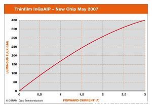

欧司朗光电半导体公布了ThinGaN绿色发光体和AlGaInP红色发光体芯片的实验室纪录。公司期望在2008年中,首批使用这些芯片的LED能够量产上市。
绿色发光体(527nm波长)芯片在1平方毫米的面积上,1A电流下光通量输出达到了180流明(见图1)。当工作在350mA下的时候,芯片产生100流明,功耗是1.4W(等效于72流明/W)。据悉,使用传统芯片技术的绿色Platinum Dragon LED需要1A电流才能输出100流明。
据称,明年这款芯片将会被用在Dragon和Ostar系列LED上,目标是LCD背光应用。
图1 绿色芯片
在实验室条件下,615nm波长的红色AlGaInP芯片在2A电流驱动下,达到了300流明的输出(见图2)。功耗为6W,效率是52流明/W。据悉,目前的红色Platinum Dragon LED在2.5W的时候能输出96流明,效率是38流明/W。
欧司朗光电半导体的工程师Ralph Wirth表示,“我们取得如此巨大进展,得益于使用新的芯片设计来承载更大的电流。这优化了串连电阻的大小”。
图2 红色芯片
