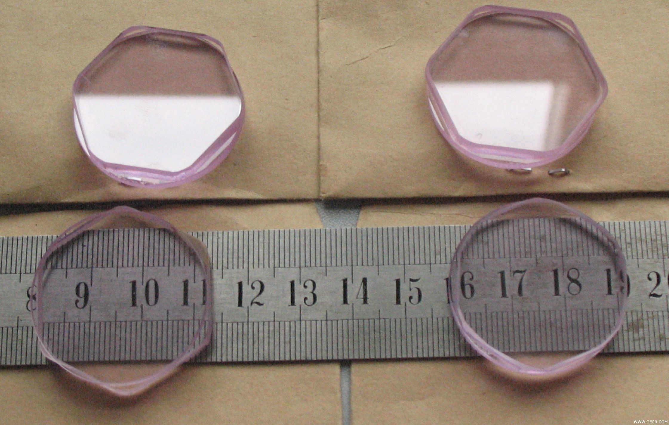

薄片激光器用的大尺寸YAG/Nd:YAG键合片,键合面的直径大于30mm!

发表于 2007-7-13 22:31:07 | 显示全部楼层
两位,贴个图撒......

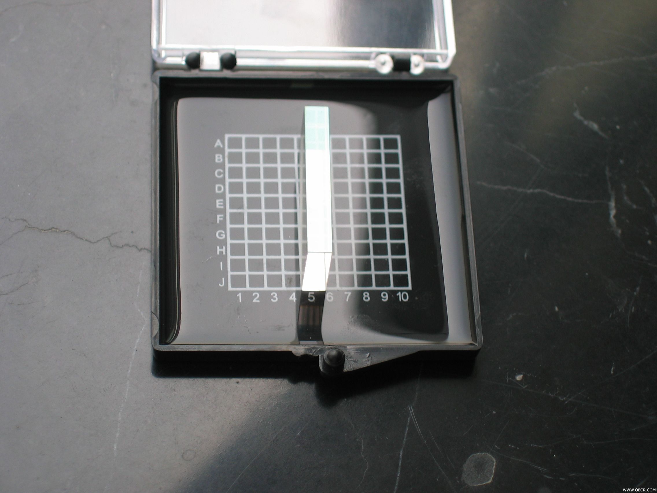

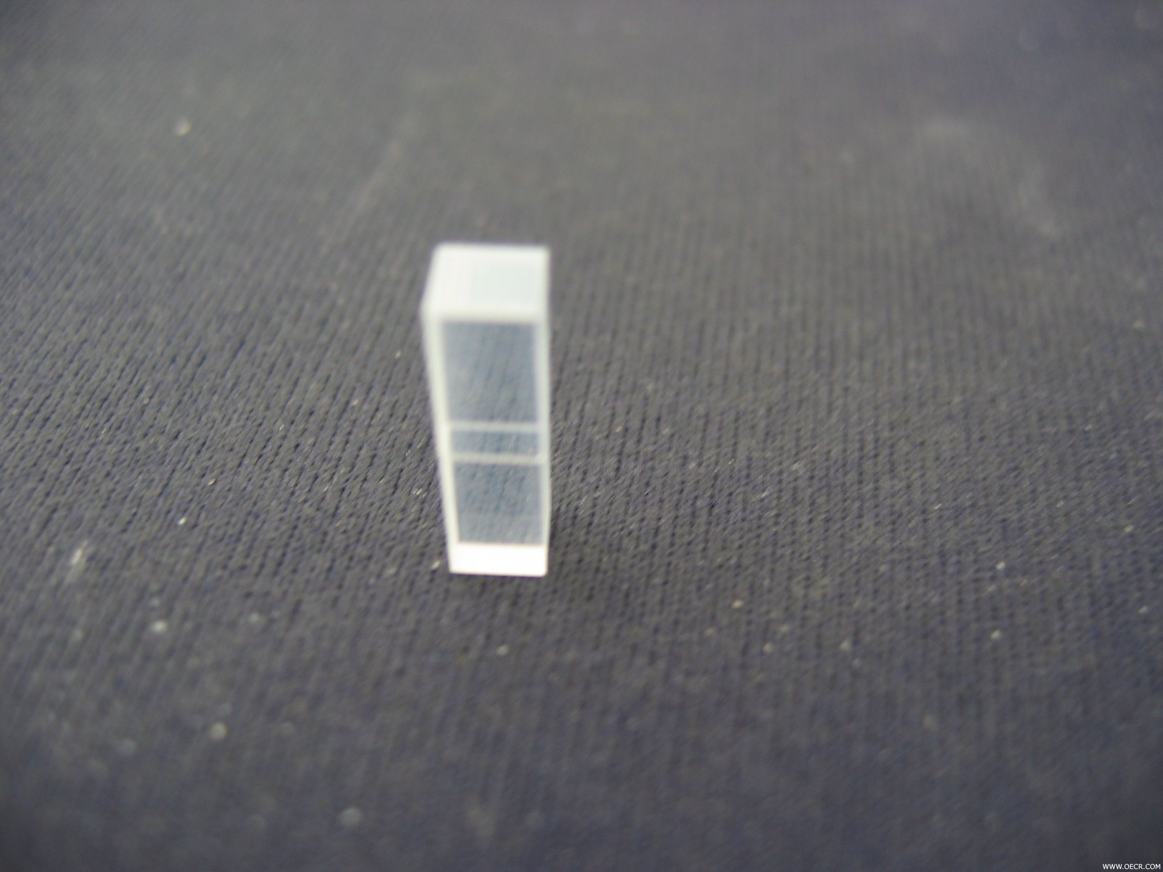

06年底,我们就已经加工出32X28X14的YAG+Yb:YAG+YAG三层键合的晶体了,现在我们已经完成了BBO+BBO的键合。

发表于 2007-7-20 14:16:16 | 显示全部楼层
BBO+BBO

发表于 2007-7-20 14:49:32 | 显示全部楼层
YAD+Yb:YAG+YAG

 楼主| 发表于 2007-7-20 16:04:30 | 显示全部楼层
BBO/BBO的键合我们没做过,很羡慕“晶之缘”老师有条件做这个工作;透过率完全一样么?
 楼主| 发表于 2007-7-20 16:05:55 | 显示全部楼层
请教晶之缘
BBo/BBO的键合是出于什么目的呢?
