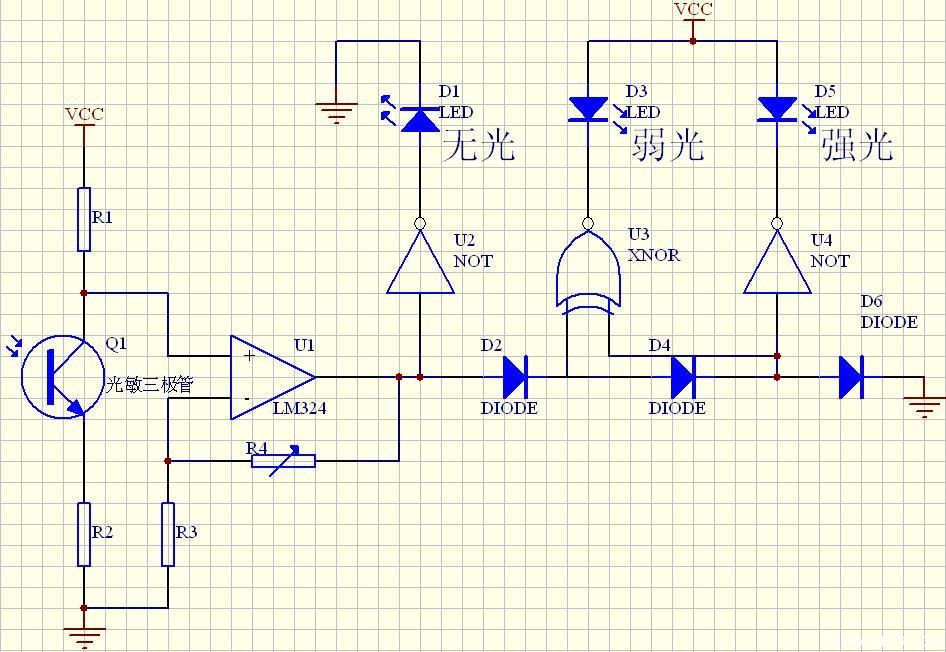

利用光敏三极管以及运放,与非门电路制作光电视力保护器,要用到lm324。就是分别在强光,弱光,无光的情况下,有不同的灯亮起显示,最好有电路图,谢谢
那个,我不需要很复杂的电路,不需要定时或者报警功能的,只需要在分别照射强光和弱光以及无光时能用分别显示出来即可,另外要求用LM324,谢谢

一个比较简单的电路,有些器件没画全,就算是一个思路,不正确的地方请指出
