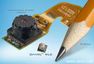

相机小到能在晶圆上制造,这在以前纯属空想。但现在,这样的想象已经成为现实了,请拿出你的放大镜来看看一个新产品吧。
芯片封装公司Tessera Technologies于6月11日发布了一种新技术,该技术可以在一张半导体晶圆上同时制造数千片镜头。这些镜头首先会在晶圆上排列并结合,然后组装到光学元件上,再添加到芯片上的图象传感器中。

Feldman表示,这种新的光学元件消除了塑料模具和弯曲头线缆,平面面积比传感器芯片还小。至于相机模块领域的普遍难题-高度,Tessera表示OptiML WLC技术采用VGA方式时高度可压缩为2.5mm,而传统的模块高度大都在3.5mm到5mm以上。

 楼主| 发表于 2007-6-28 22:51:07 | 显示全部楼层
图片再传。 。。。
发表于 2007-6-30 08:34:42 | 显示全部楼层
真够小的,以前只有间谍才有可能有的东东,
现在都快普及了,技术发展快啊~
