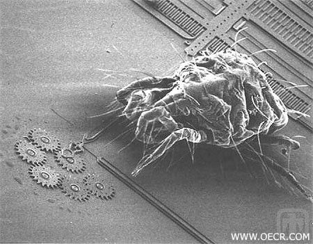

图右为一只虱子,图左则为六个用MEMS技术制成的齿轮,由此可知微机电技术的微小程度

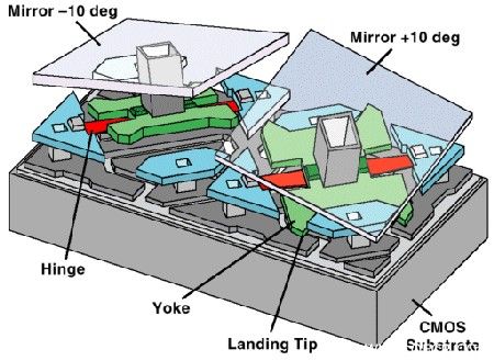

图2 图为DMD微镜装置中的两片微镜面,镜面之下透过机械操作来改变镜面的倾斜角度,
以角度的操作来决定光源的折射,往透镜方向折射则使光显露,往光源吸收器方向折射则使光遮蔽,
一个DMD内有上千片的光源反射镜

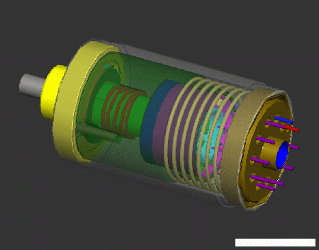

图3 美国Sandia国家实验室用计算机所绘制的加速度传感器,加速度传感器也是最典型的MEMS装置。

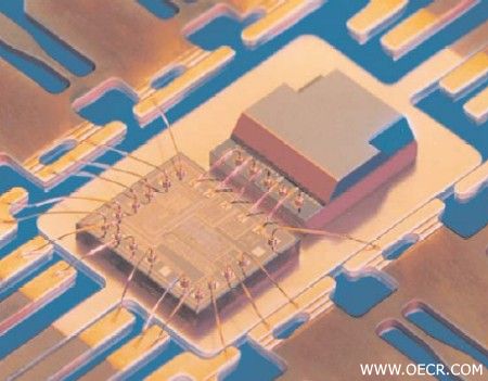

图4 飞思卡尔(Freescale)的加速度传感器芯片之显微图,图中偏左下位置的是控制IC,而偏右上位置的则是加速度的感测组件(组件位在方体的内部)

看到那个放大了的跳蚤了么?
样子很酷吧?
