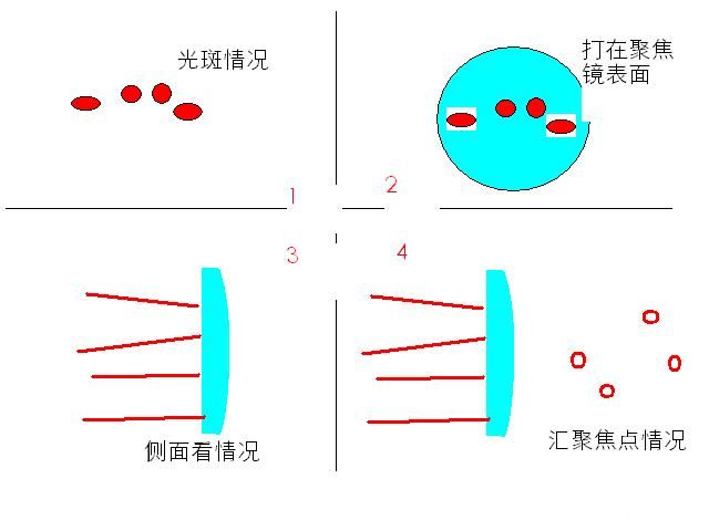

耦合遇到这种情况(见下图),基本已判成死刑,根本没有办法耦
看图1光班情况,4路不同(_高斯光),非平行光束,从不通方向过来
看图2打在镜片表面情况
过透镜后各有各的焦点,有深有浅
跟不谈不上耦合
难题,求教
一定要把它耦合进0.6的光纤里,总功率300w,是个较大的难题
前部整形已整到最佳(基本不可动),难题就是这样光如何高效率耦进光纤?
鄙人有个想法,还没有去实施,前部加个毛化镜(不知道有没有这个东西)
理论
上讲毛化后损耗很大,但光束方向是控制住了
不知可不可行,请指导一二
或有好的想法指点一下小弟
非常感谢
谢谢

用四根光纤分别偶合,用1X4的光纤偶合器从一个口输出可以不?

你的激光输出怎么会这样?
是一个光源吗?

不明白楼主为什么不把这四路光调同光路?

看楼主的图,好像是要把四束来自不同光源的光耦合到一起,
我觉得可以用两个主面透镜加以组合,配合以不同的角度,应该可以得到类似散光眼镜的效果,说不定会有用,

我现在一个一个回复大家的问题
4楼:不行,必须从一根光纤出,求单根总能量
5楼:说的对,不是一个光源,而是4个光源
6楼:我就不回答了
7楼:我表示感谢
8楼:我现在就是遇到这么个问题,一言难尽呀,谢谢
9楼:畫杯糞為力量谢谢您对此难题的一再关注
10楼:对您提的想法我深表感谢,你所说的"类似散光眼镜"的东西是不是将前部整形,又类似"光栅"的器件,是么?
谢谢,我也希望这个可行,我再查查资料,如果这个办法可行,在耦合不规则光路基础上又有一长足的进步。
