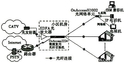

图1 某小区低成本FTTH三网合一组网方案
