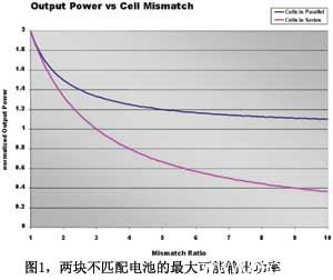

当两块电池串联或并联时,所产生最大输出功率的影响如图1所示。在本例分析中,两块电池电压相同,而其阻抗各异。不匹配率说明了这种差别。例如,在不匹配率为1时,两块电池的阻抗相同;而在不匹配率为2时,其中一块电池的阻抗是另一块电池的两倍。
显而易见,如图所示,当电池采用并联设置的上曲线时,在最糟糕的情况下,最大有效输出功率下降 50%;下曲线表明了电池采用串联设置时,输出功率和电池不匹配率的关系。在不匹配率较高时,下曲线将降为零。这意味着如果不匹配率预期较高时,电池采用并联设置的模式将更为可靠,因为至少其还能提供部分功率。

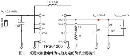

图 2 为一款基于  TPS61200 的太阳能电池驱动的DC/DC 转换器模块。在本示例中,太阳能电池用于为锂离子电池充电,并予以设置以便使 TPS61200 能尽量调整输出电压以及尽可能从输入端获得更大的电流。在本例中,太阳能电池的高阻抗限制了输入电流,另外,太阳能电池中的电压甚至会降为零。电池一旦充电,TPS61200 就会调整输出电压,这种运行方式避免了电池被过充电。如果激活 TPS61200 的节能模式,那么就能确保在这种条件下不会浪费任何能量。如果电池电压下降,同时太阳能电池电压维持正常,该装置将先处于空闲模式,然后重新启动运行。

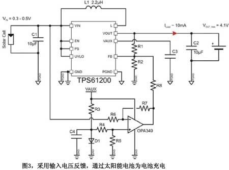

在本例所示应用过程中,太阳能电池的输出电流受其阻抗限制,或受 TPS61200 的电流限额限制。如果太阳能电池的阻抗变得非常高,那么其输出电压就有可能降为 0V。这也就是说,由于太阳能电池并不是在其最佳的工作条件下运行,因此它不会释放出能量。此时,加装一个运算放大器,以便将太阳能电池的反向电压输入到 TPS61200 电流控制环路,除了输出电压之外,确保在光照不足的条件下, TPS61200 转换器输入电流已调整至较低水平。这使得电路甚至在光照严重不足的条件下,仍能输出功率,而且使得电路中的太阳能电池在邻近其最大输出功率的工作条件下运行。图 3 为具有上述设置调整的电路。
