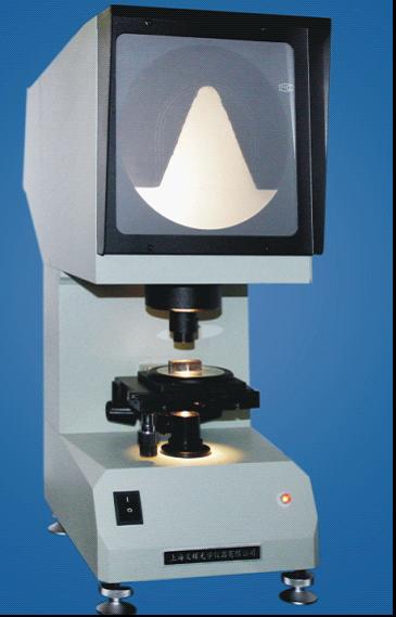

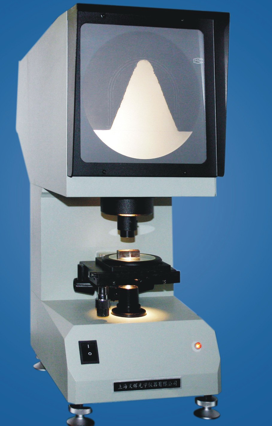

JT180型冲击试样缺口投影仪是我公司根据目前国内广大用户的实际需要GB/T22994《金属夏比缺口冲击试验方法》中对冲击试样缺口的要求而设计,开发的一种专用于检查夏比V型和U型冲击试样缺口加工质量的专用光学仪器,该仪器是利用光学投影方法将被测的冲击试样V型和U型缺口和标准样板图对比,以确定被测的冲击试样缺口加工是否合格,其优点是操作简便,检查对比直观,效率高。
本投影仪是广大冶金﹑锅炉压力容器﹒车船﹑工程机械以及科研等部门理化实验室的必备专用设备。
本仪器还可以用于机械零部件的外形轮廓,纺织物纤维,生物切片分析,工量刀具的检验,仪表元件和半导体元件的投影检测。
本投影仪发出的光线经聚光镜照射到被测物,再经物镜将被照射物体放大的轮廓投在投影屏幕上。
根据实际需要,本仪器为单一投射照明,光源通过一系列光学元件投射在工作台上,再通过一系列光学元件将被测试样缺口轮廓清晰的投射到投影屏上。物体经二次放大和二次发射成正像,在投影屏上所看到的图形与实际试样放置的方向是一致的。
投影屏直径:180mm
工作台尺寸:方工作台:110x125mm
圆工作台:90mm
工作台玻璃直径:70mm
工作台行程:
纵向:10mm
横向:10mm
升降:12mm(无刻度)
工作台转动范围:0360
仪器放大倍率:50X
光源(卤钨灯):12V/100W
电源:220V/50H2
外形尺寸:515X224X603(长XX高)
重量:约18KG
