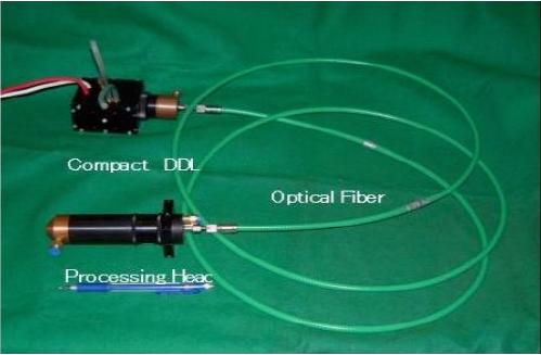

图中是激光器部分,光纤部分和聚焦输出的激光头部分,可以连续/脉冲调制输出,配合其他部分,可以很轻松的集成成为200W的焊接机,或者手持的模具修复机.

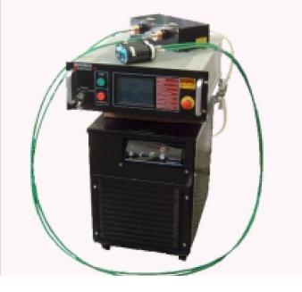

下面是整体的系统,可以看到上面的激光器部分,光纤部分和输出部分,中间的电源和控制部分,下面的水冷部分.总的耗电和一个空调的挂机差不多.

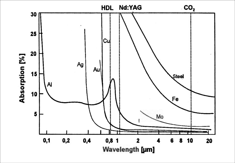

最后一个图,是不同材料对于常见的半导体,YAG.CO2的吸收率的,这个可能对做加工的朋友比较有用.

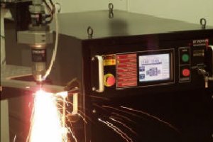

加工效果

好帖啊,多谢。DDL是什么意思?direct diode laser?
2007-4-17 23:14:00
对,就是半导体激光器直接输出.这样转换效率高,相应的冷却系统也可以做得很小,总功耗不高
