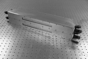

猜猜这个激光器的功率

这是一个半导体激光器的本体部分,问题是,这个激光器的出光功率是多大?

本体部分,不带散热器?

看样子是侧泵水冷的。大约500mm长。100W?不过看楼主的口气,大概应该有两三百瓦?
能不能放点内部结构的图出来?

应该是侧泵水冷的。功率估摸至少500W。出光面在另外一面吗?

你这是LD阵列?两大排,估计单排有40个?
两大条,每条1000W,准连续阵列,脉冲工作?
你排那么长,干什么使呢?
要是你是卖这个的,给我个详细产品资料哈,

果真是巨无霸产品,不知是哪家做的阿。数数孔距,出光窗口的宽度大概200mm左右(8-9个孔),如果按照微通道垂直堆栈算,单个submount的厚度约2mm, 约需要100个bar,以功率中档的50W bar来算,单条功率也在5000W左右,总功率可上万瓦。如果是水平堆栈,单条20个,功率1000W,总共率也就2000W,排的这么长太浪费资源了,而且楼主既然拿出来秀,功率肯定不止这么一点。所以我觉得肯定是垂直堆栈。
当然上面是理想情况分析,据我了解,目前还没有人能把100个bar堆起来,最好的纪录是德国人,JOLD能堆大于25个bar,Dilas号称能堆大于66个,bar间隔按照2.3mm来算,长度能到150mm。从双端水冷看,楼主的堆栈至少已经超过了30个。
综上分析,该模块的总功率我猜在CW 6000W/ QCW 12000W左右。不知相差多远,还请楼主点评。

楼上的果然是专家级别的了,但是还是没有放胆子,这个激光器的出光功率为48000瓦,用来做大功率的处理加工的效果呵呵,那至少可比10万瓦以上的二氧化碳激光器,

DILAS能堆80条了,前天刚问过他们。
