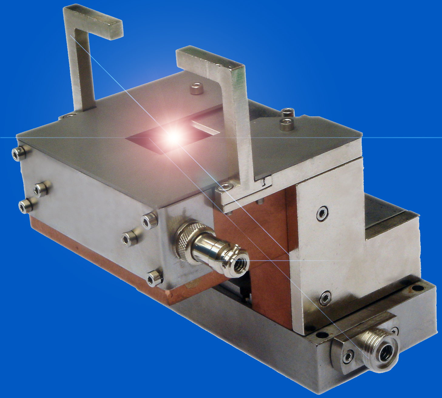

发表于 2007-3-26 23:48:00 | 显示全部楼层 |阅读模式
OEBG-103A电子枪
OEBG-103A电子枪
 楼主| 发表于 2007-3-26 23:50:00 | 显示全部楼层
采用日本技术。完美品质
 楼主| 发表于 2007-3-27 00:53:00 | 显示全部楼层
eamil:hongfei010203@163.com
 楼主| 发表于 2007-3-27 21:54:00 | 显示全部楼层
buhaoyisi

有!!
电子枪主要技术指标:
1 电子束偏转角:270°;
2 高压输出:-4KV ~ 10KV;输出稳定性小于±2%;纹波小于±5%
3 发射电流:0 ~ 1000mA10KV时),稳定性±2%
4 最大输出功率:10KW
5、 灯丝电压:8V
6、 电子溯流变化率:±3%
7、 可以使用的真空度:7x10-2~5x10-5Pa
8、 XY位置移动:±20mm
9、 XY扫描宽度:±20mm
10、X扫描频率:50HzY扫描频率:500Hz
此电子枪工作稳定,运行可靠,采用日本技术和进口元件,枪头为开放式,电子束偏转靠的是永磁铁,枪体关键部件采用进口原材料。开放式结构可以安装任意多穴位、任意大直径的坩埚,使用户在选择时非常方便。束流和高压均是双路反馈控制,以确保束流和高压具有高稳定性。束流和高压的稳定度远超过上述的指标,数字仪表在全量程范围内束流、高压变动不超过2个字,且高压在束流调整中因有反馈稳压电路的作用不会变动。扫描均匀、稳定,使蒸发面平整,不会出现“扎坑”现象。

电源情况呢?还有有没有配扫描电源
 楼主| 发表于 2007-3-29 00:00:00 | 显示全部楼层
是这样的:高压电源部分安装在有屏蔽保护的独立电柜内,配有高压隔离保护装置,并且各侧板装有保护限位开关,灯丝变压器安装在该电柜内,配有高压隔离保护装置。控制单元为标准19``结构,当然配的有扫描电源

电子枪光斑如何,能否自由调节光班的形状、大小等。
 楼主| 发表于 2007-3-29 23:12:00 | 显示全部楼层
扫描光斑大小可以任意调整,形状为方型,可根据用户镀膜工艺要求,蒸镀高料和低料调整电子枪扫描光斑大小存储在工控机内,在镀膜时自动提取扫描方式,实现自动镀膜。有存储扫描方式15种,
