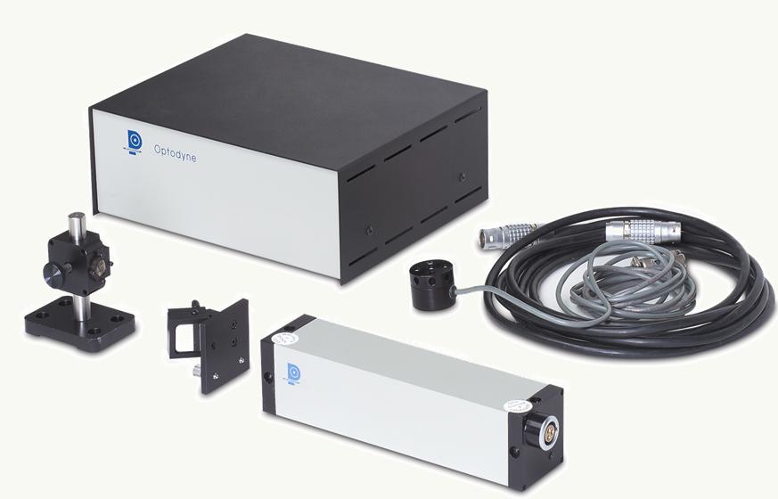

MCV-500激光多普勒干涉仪简介
MCV-500激光多普勒干涉仪采用了美国光动公司(Optodyne,Inc.)独家拥有的激光多普勒测量仪(LDDM)专利技术,它利用了激光多普勒频差效应的原理,对线位移进行精密测量,具有测量精度高、响应速度快等特点,它对数据能进行自动采集,对温度压力进行自动补偿,MCV-500配用的是单光束激光头,它主要应用于下列三个方面:
1、广泛应用于数控机床、三坐标测量机、测长机等精密机械的定位精度的检测与补偿。
2、MCV-500配上LB-500附件后可检测数控机床的圆形运动,检测数控机床伺服系统控制能力的优劣,测定数控机床实际的进给速度和加速度。
3、MCV-500配上SD-500附件后可对数控机床进行分轴步进体积测量,通过测量数控机床四条立体对角线的行程精度,而测出机床的12个参数,即各轴的行程精度(即位置精度),各轴的水平方向,垂直方向的直线度以及各轴之间相互垂直度。
MCV-500激光多普勒干涉仪与其他品牌激光干涉仪相比较具有如下优点:
1、激光头的外形尺寸及重量明显小于其它品牌激光干涉仪的激光头,因而在实际使用中可以不用三脚架,整台仪器仅需一只手提箱。
2、由于工作原理的不同,无需使用分光镜,因而对光极其方便。
3、由于工作原理不同,无需使用反光镜来代替平行反光镜(即锥体棱镜)作为靶标来实现圆形运动和分轴步进体积测量,而这种测量是其它激光干涉仪无法实现的。
4、检测圆形运动与传统球棒仪有如下优点:
1)非接触测量,测量半径可以1mm~150mm。测量圆越小越能反映机床伺服系统控制能力的优劣。
2)它无电缆,可以重复测量任意多圆。
3)它实测X(t),Y(t),因此可测量实际的进给速度和加速度。
MCV-500激光多普勒干涉仪的主要技术参数:
激光稳定性: 0.1ppm
最大移动速度: 3.6m/秒
定位精度: 1.0ppm(1μm/m)
工作环境温度: 5~38℃
分辨率: 0.01μm
工作环境湿度: 0 ~95%
测量范围: 15m(可选购30m)
海拔高度: 0 ~ 3000m
使用电源: 90~230VAC;50~60HZ
