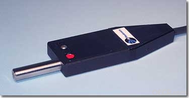

如果反射无是漫反射体, 接收效率是很低的.
在RAMAN应用中就有类似的探头.
