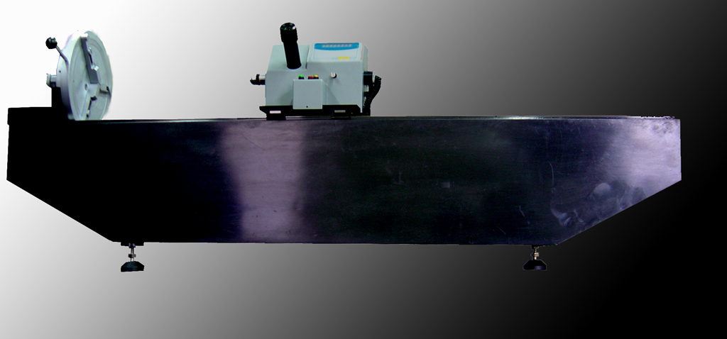

数字式非接触式球径仪
本公司出售数字式非接触式球径仪,透镜定中心仪 ,内调焦望远镜,投影仪,深度显微镜等光学仪器。
有需要请联系,TEL:13381904832 联系人:陈先生 。谢谢!
WCHENSS_321@163.COM
一. 用途
数字式非接触式球径仪,是用于精密测量球面的曲率半径(如光学样板、透镜等曲率半径)的光学测量仪器。是利用抛光球面的发射成像原理而设计的。直接读数。由于采用非接触式的测量方法,因此,能避免接触测量表面所引起的测量误差及碰伤。
二. 规格
1. 测量范围:
曲率半径测量范围(毫米) 凸面R=30mm
凹面R=25至1000mm
被测件夹持直径(毫米) ¢5~¢150
2.球面半径测量精度:=0.01%R(R=50时)
3.工作台摆动范围:±30
4.瞄准显微镜:
类别 放大倍数 数位孔径NA 瞄准误差(微米) 工作距离(毫米) 测量范围(毫米)
目镜 10 X
消色差
物镜 4 X 0.1 44 38.0 R=500
10 X 0.25 7 7.31 R=100
40 X 0.65 1 0.50 R=25
5.读数系统:
本仪器采用1米计量光栅读数,最小示值为:0.001毫米
6.电源:220V。LED灯
7.仪器外形尺寸:1400*300*590毫米
8.仪器重量: 50公斤
三.仪器原理
本仪器是利用自准直显微镜分别瞄准被测球面的球心和表面,经球面反射后获得的二次自准直像进行测量的。
