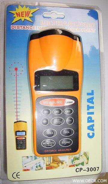

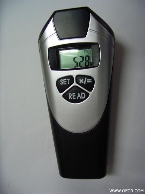

手持式激光测距抄板可以吗
本公司专业生产超声波测距仪,自有二款私模,软件硬件都是自主开发,现寻有超声波测距仪市场的贸易公司合作,共同开拓市场,合作方式灵活,
13543311046
0755-83209584 周先生
