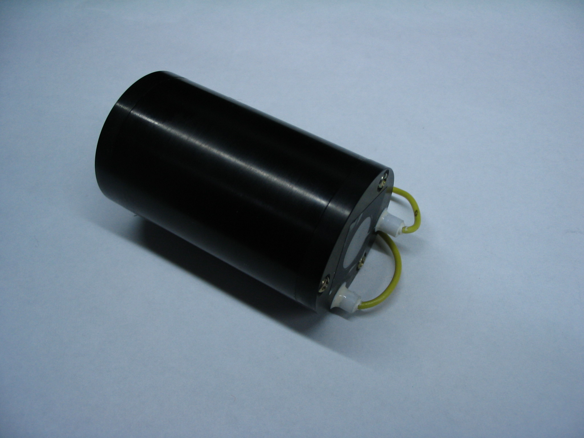

磷酸二氘钾普克尔盒(DKDP Q-swich)
DKDP电光Q开关是根据DKDP晶体电光系数高的特性制作的性能优良的调Q器件。其调制效果稳定、脉冲宽度小,适用范围广,已广泛应用于多个激光领域。此外还可作为激光调制器使用。
主要特性:
使用简便
损伤阈值高
调制效果效果稳定
基本参数:
1/4波电压: 3.5~4KV@ 1064nm
有效孔径: 8-10mm
消光比: 1000:1
AR膜: @1064nm
透过波前畸变: l/4 @633nm
光损伤阈值: 400-500 MW/cm2
外型尺寸: F(28-32)´50mm

发表于 2007-1-26 00:56:00 | 显示全部楼层
缺少插入损耗,这个是非常重要的参数,国内和国外的大概主要就差在这里
 楼主| 发表于 2007-1-27 02:51:00 | 显示全部楼层
匹配液的单程损耗小于10%。国外的开关晶体都是镀膜的,所以损耗要小一些。
发表于 2007-9-9 21:56:11 | 显示全部楼层
没错,DKDP是低熔点晶体,国外多用溶胶凝胶法镀增透膜,国内也有这方面的报道,可惜多数晶体生产商还没有掌握这种方法。
发表于 2009-1-6 22:53:43 | 显示全部楼层
我看国外好多电光Q开关都不用匹配液了,是不是有什么问题啊
发表于 2009-1-6 23:38:09 | 显示全部楼层
能告诉我们价格吗???????????????
发表于 2009-1-7 10:37:03 | 显示全部楼层
老外的可以镀膜,就没必要充液了。镀膜的装配方便。
国内镀不了,充液的还是比干的防潮好。
